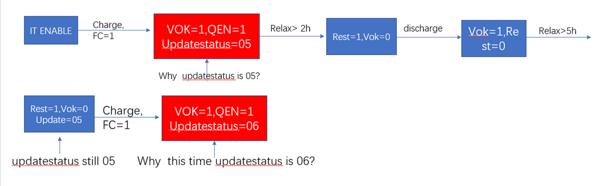

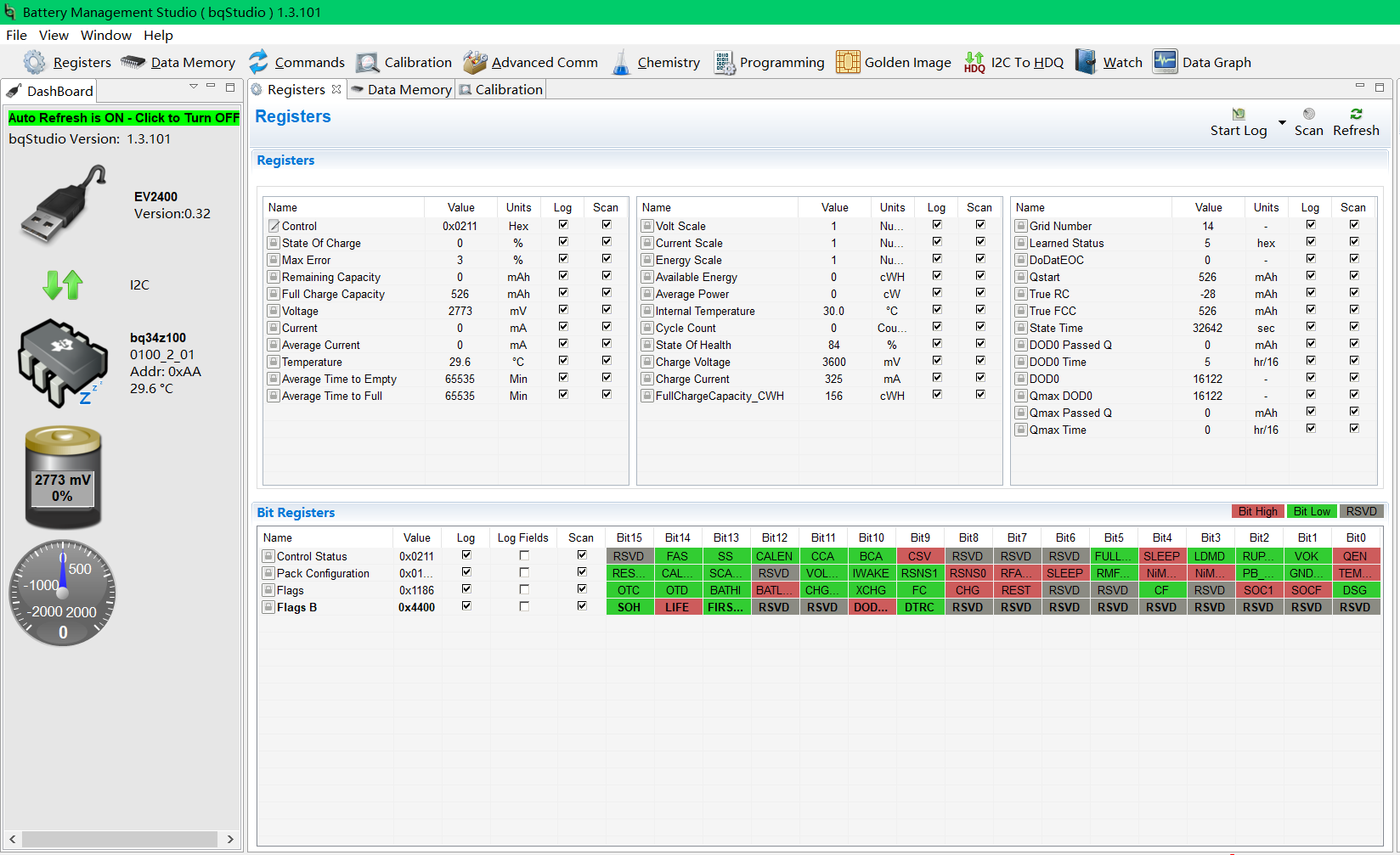

bit reigster中VOK已经跳变为0,REST已经跳变为1,但是update 没有跳变。11.4 Common Problems Seen During the Learning Cycle中没有说明这种情况如何处理,请解惑。

能否分享下电池使用的 BQStudio log file、gg file和数据表?
我没有开启log记录,明天我会把生成的文件发您

这是gg文件和log文件以及电池基本参数update error.zip,请您尽快转达给工程师,这个项目稍微有些着急
我使用的是TI官方的BQ34Z100EVM评估板,芯片是BQ34Z100-G1
您好,
log看起来没有问题。 有一点需要注意,该流程是在相当温暖的温度下完成的。 注意到整个测试过程中的温度大约为32摄氏度。 建议在完成学习周期时温度约为室温,因此约为20-25摄氏度。 建议您再次尝试完成学习周期,不过这次放电的速率会较低,大约为75mA。
好的,这次我会降低放电速率。当status卡在05时我尝试充电,status居然跳变到06,这是什么原因导致的呢?这是我画的流程图
有时,当完成学习周期时,放电后,电量计进行了内部Ra表计算,并正确完成了所有操作。 但是,电量计可能没有更新用户可见的Data Memory。 为电池充电会触发电量计更新Data Memory,这可能就是您在开始为电池充电时看到Update Status更改为6的原因。
