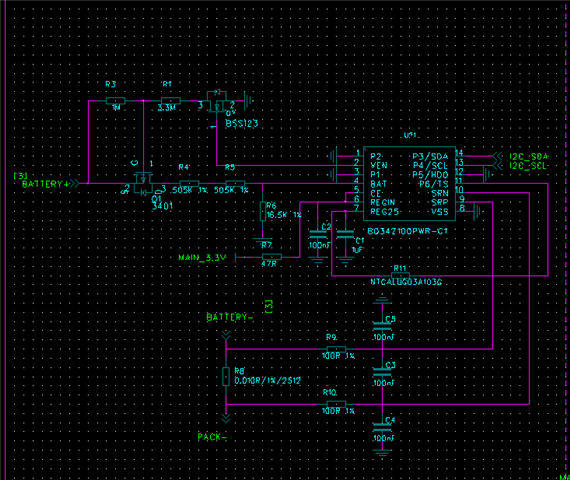

大家好,现在本人对BQ34Z100-G1的使用有些疑问 请大家帮忙看下:
1 芯片采集48V以内的电池,看官方参考板设计采用很多芯片配合,可以去掉不,仅仅用BQ34Z100-G1设计是否可以;
2 BQ34Z100-G1设计如下图,帮忙看下是否有问题;
3 电池一个就是B+ B-,PACK-接哪里?
4 芯片11脚推荐接NTC-10K,这里检测温度吧 如果不用是不是可以悬空该引脚?
5 BQ34Z100-G1和GD单片机走I2C通讯,还需要接什么引脚吗?
6 我看1 3 其实是LED输出脚,这几个LED表示什么指示,不用接地可以吧

  • 您好,
    参考电路是为了考虑到不同的配置,例如对于单节或多节,带或不带 LED 或 LED 数量不同的情况。EVM 必须是综合性的,来涵盖不同的用途。
    PACK-连接到充电器输出或负载输入的负端。
    TS 引脚用于温度测量,温度对于容量计算来说是必不可少的,请勿使其保持悬空。建议使用 NTC 的默认器件型号,以便无需返回大多数温度相关校准参数即可获得精度。
    LED 用于容量显示,如果不使用 LED,请确保 LED_COMM 配置为0,然后您可以将 P1和 P2接地,最好使用10k Ω 电阻连接至 VSS。
