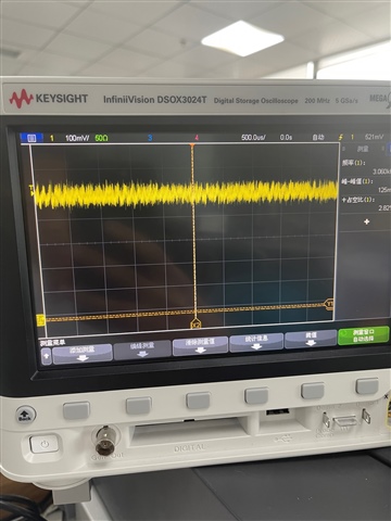

从芯片的COMP 波形是稳定的,看起来比主芯片的杂讯要大一些,展开看是开关噪声。这个论坛怎么插入图片?我可以传些波形,您看看。

Layout 怎么传给你们看呢?附件我传两张comp的波形你看看,第一张,占空比小于50%的情况,第二张占空比大于50%的情况。

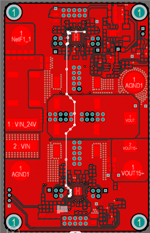

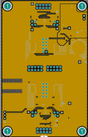

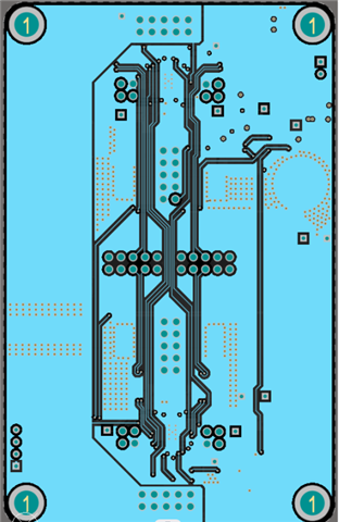

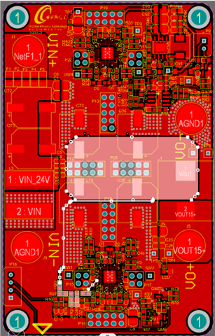

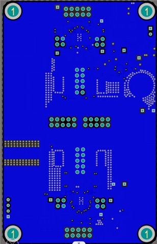

layout 见如下图片控制部分4层板,1.顶层贴元件,2.地,3.两芯片之间的控制线,4.地,
comp走线及补偿RC放置的位置如下图高亮部分

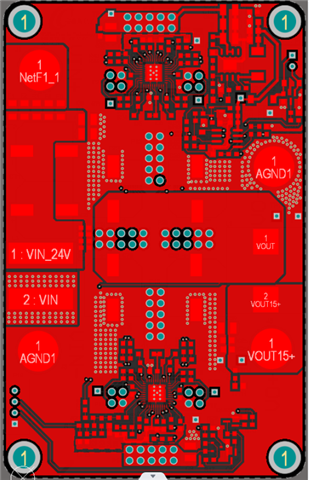

FB反馈走线及电阻放置的位置,如下高亮部分,

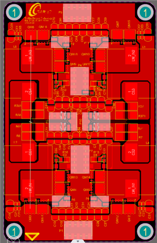

2.功率部分的电感,MOS,电流取样电阻,滤波陶瓷电容在另外一块板上,两个板通过8mm的排针连接在一起,见下图,高亮部分为连接器位置,连接器分别为输入,驱动,GND,输出。

电路没有问题,layout建议你也参考上述设计。

从波形上看不明显,所以只能怀疑layout,只是我这边没有详细layout信息或者要求。或者你在从芯片的comp脚增加一个10pF电容看看效果?
在从芯片的COMP增加一个电容的方法有试过,没有作用,通过观测COMP波形发现,在占空比大于50%时,COMP信号出现了一个无规律的低频波动,PWM抖动应该跟这个有关系。
