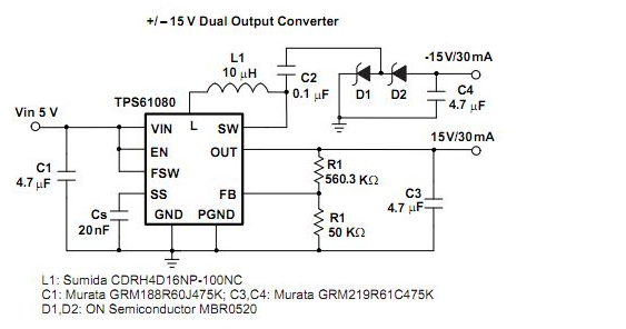

在这个帖子中,作者的疑问为:设计要求是用usb的5V转为+/-15V 70mA给运放供电。二极管用ss110代替,电感是在实验室找的,具体型号不清楚,应该是CD54系列的(标定电流1.44A 没有达到datasheet上要求的1.5A),4.7uF电容是钽电容。在空载时正电压接近15V,负电压接近-16V。挂负载(电阻)时,正电压输出正常,而负电压则降到了-5V以下,且随阻值减小而继续降低。

原理图为:

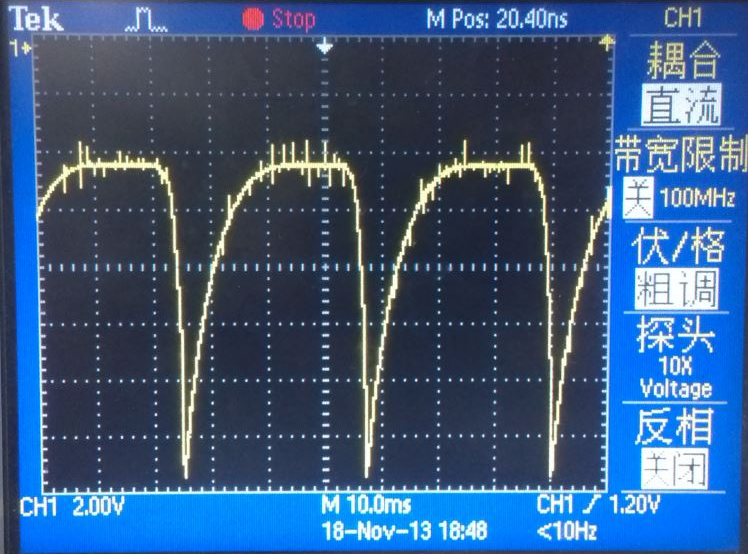

组着的测试波形为:
其中C2 10uF ,负载接1k电

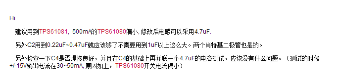

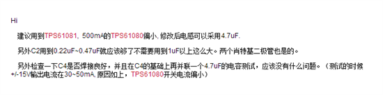

TI FAE给出的建议如下:
