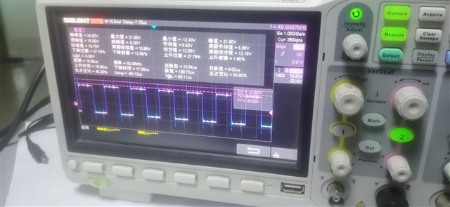

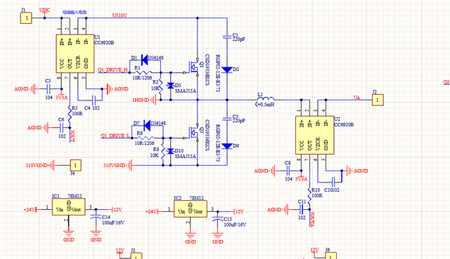

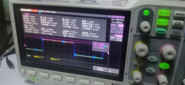

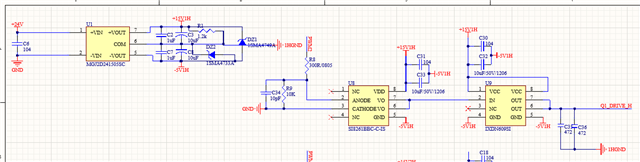

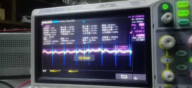

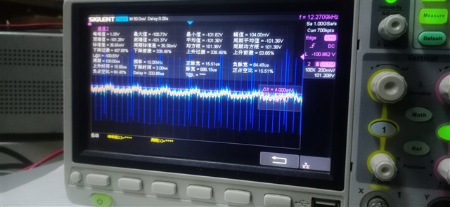

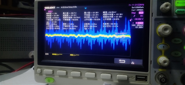

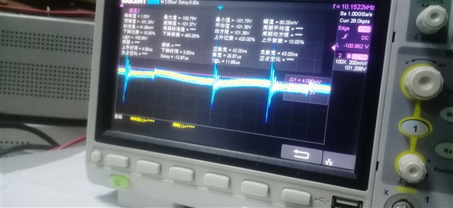

CSD19536KCS做三相逆变发现输入上升到60V左右就会烧管子,并且在一瞬间会听到滋的一声(好像什么东西击穿了?),测试为GS,DS短路,但是逆变正常输出时波形还行。装置运行过程中测试管子gs波形发现振铃比较严重并且严重程度随着输入加大而加大,测试gs尖峰甚至有28V,-12V。在驱动电源加了稳压管并且在mos管GS下面加了TVS管也无法吸收和稳住GS电压,不知该如何解决,也不知道是否是因为GS电压过大而导致的管子损坏。下面如图一为逆变器其中一相的原理图,图二是驱动的原理图,图三四为实测MOS管GS波形。
