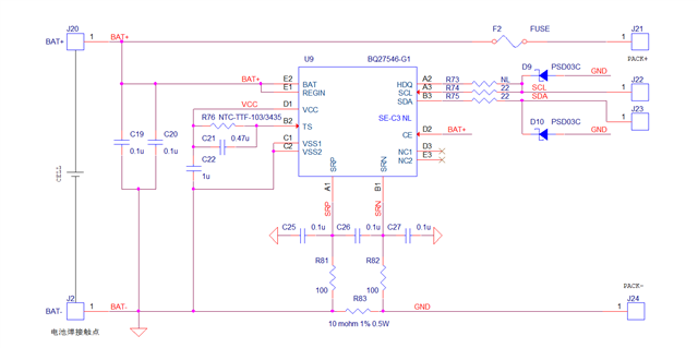

在使用电池检测芯片BQ27546-G1过程中,发现芯片严重发热,导致电池快速消耗完。电路图如下:
在 J20和J2之间 连接了锂电池,在J21与J24之间加入负载,负载电流大约300mA,U9 会发热,BQ27546-G1这个芯片功耗应该非常低,但是就是会发热,都烫手,有时候会发热,有时候没有。发热的时候,电池都带着发热,赶快断开J21上的负载,按道理就应该算是断电了,但是芯片会持续发热,断开J20,即断开和电池的连接,放一会儿,再接上又没事儿了。这个有可能是什么原因呢。BQ27546这个BGA的封装很小,会是和封装小,没有焊接好有关系么?但是,如果持续不管它,电池电压会降低到0,电池就废了。断开电池,即J20 J2与电池断开,会发现BAT+与BAT-之间是短路的(C19两端短路),BAT-与VCC短路(C22两端短路),拆掉U9芯片,电容就不短路了。

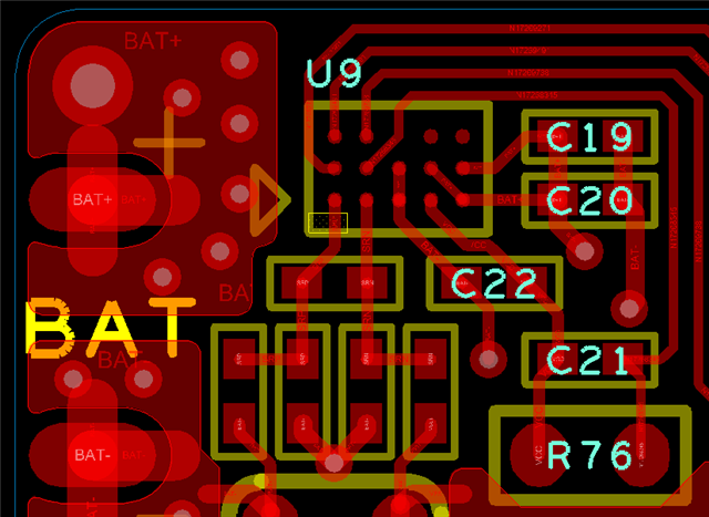

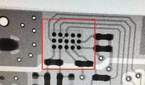

这个芯片封装很小,所以在BGA底部,没有打过孔,是用线直接连接出来的。如下图:
(芯片发热一段时间后,会坏掉,上图C19两端短路,C22两端短路)

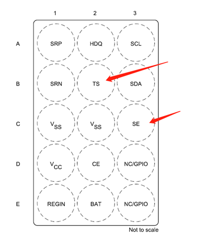

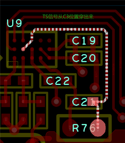

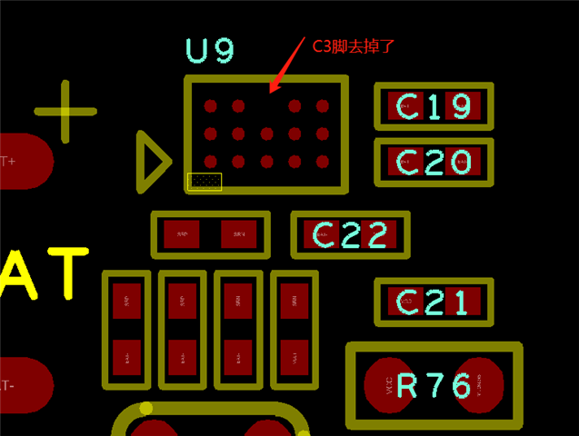

这里在布线时,我做了个小动作,不知道会不会对芯片造成不良的影响,有经验的工程师可以指导一下么,就是这个芯片的C3脚,我是没有用的,即画PCB封装时,我就把这个脚去掉了
去掉的原因是,这个信号在电路上没有被用到,但是阻挡了内部TS信号的走线,如果把TS信号走出来,就要走3mil的导线从焊盘中间穿出来,这样pcb制作费用就会很贵。去掉了这个管脚,TS从原来SE的位置走出来(下图PCB点亮的导线),这样所有走线都大于6mil,PCB制作费用就会比较便宜。这里没有用到的BGA焊接球,在融化过后,会不会导致内部短路?比如焊锡融化后,因为下方没有焊盘,流动到内部?
