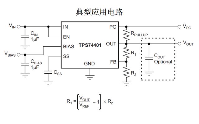

TPS74401PG引脚表示VOUT的状态,定义中说VOUT超过PG跳变阈值就进入高阻抗状态,VOUT低于PG跳变阈值时PG引脚驱动到一个低阻抗状态,高低阻抗代表了高低数字电平(10),那么低阻抗状态的PG就说明了VOUT不正常。(PG引脚需要VBIAS上至少1.1 V的电压才能有一个有效输出。当 VOUT大于(VIT + VHYS)时,PG输出为高阻抗。如果 VOUT低于VIT,或VBIAS低于1.9 V,则漏极开路输出将打开并将PG输出拉低)

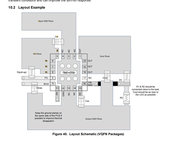

在典型参考电路设计中PGVOUT间有上拉电阻 ,在Layout布局时,却将PG通过上拉电阻与IN脚相连 。描述PG引脚定义时道:”Alternatively, the PG pin can be left floating if output monitoring is not necessary.“但是阅读芯片手册时没有提到PG与IN相连,麻烦大家解答一下~~~
  • HI
         PG内部电路本身就只是一个MOS结构,输出正常,MOS不导通,PG输出就是上拉电压源。输出偏离正常,MOS导通,PG被拉到GND.
         所以PG并非一定要上拉输出,也可以是输入,或者其他电压源,重点在于PG连接的接口受压范围,例如与PG接口的电压最大只能2.5V, 显然你只能找2.5V以下电压源,例如1.8V.   而假设此时LDO输出是3V的话,显然不能作为上拉电压源,而LDO的输入肯定大于3V,也不能作为上拉电压源。
  • Hi
         如果你是说电路图,和layout不符的话,前者上拉输出,后者上拉 输入,这应该是datasheet的小疏忽,或者说,两者本身不是对应的。典型电路很多,同时对应的layout也很多,可能编写datasheet疏忽了对应。
