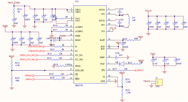

Hi E2E,
在采用BQ25792设计时,我们将ILIM设置为了2.5A,希望在为电池充电的同时SYS LOAD也能正常工作。
但是我们发现充电时电流全部流向电池了,SYS引脚只能提供很小的电流,导致系统不工作。
如下是原理图:
如果想要实现充电的同时SYS的负载也能工作,我们需要如何配置IC呢?PMID的工作原理不是很清楚,这样配置是否正确?
