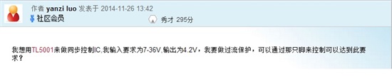

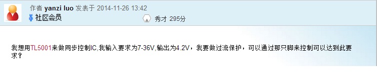

楼主 yanzi luo 使用TL5001设计了一款同步控制器,想用TL5001自身的保护功能来实现短路以及过流保护功能,但是不知道如何去实现,他的主要问题如下:我想用TL5001来做同步控制IC,我输入要求为7-36V,输出为4.2V,我要做过流保护,可以通过那只脚来控制可以达到此要求?
帖子链接:http://www.deyisupport.com/question_answer/analog/power_management/f/24/t/75754.aspx

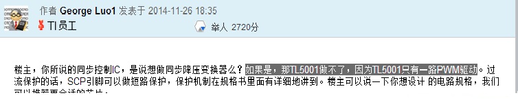

TI FAE:Kevin Chen1 ,George Luo1 解答了楼主的问题,指出使用TL5001时无法实现过流保护的:datasheet 来看只有短路保护,没有一般的过流保护。George Luo1 也指出了楼主设计中的问题:你所说的同步控制IC,是说想做同步降压变换器么?如果是,那TL5001做不了,因为TL5001只有一路PWM驱动。过流保护的话,SCP引脚可以做短路保护,保护机制在规格书里面有详细地讲到。
由于楼主的设计要求是,输入7-36VDC,输出4.2V/30A, 我设计线路是用TL5001做主控芯片,外加同步整流驱动ICIR2111,那么使用TL5001是可以实现楼主所要求的这个功能的。

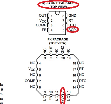

那么TL5001究竟是一款什么样子的控制芯片呢,为什么连同步控制都无法去实现呢。如果想用TL5001去做过流保护的话,是否可以利用TL5001的短路保护功能呢,这个我们就必须先了解TL5001这款芯片的设计特点,以及其是如果工作的了,如下图所示,是TL5001的典型封装结构图:
如上图所示的是TL5001的典型封装结构图,其功能是完全一样的,只是封装上略有差异我,我们注意地12PIN,也就是SCP PIN,这个就是短路保护的功能脚。对于TL5001,它其实是一款宽范围输入的PWM控制器。主要用于原边控制的结构。我们看看TL5001的典型应用电路,看看TL5001是如何实现短路保护的,也了解下TL5001是否可以用这个短路保护功能去实现过流保护,如下图所示:

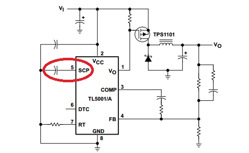

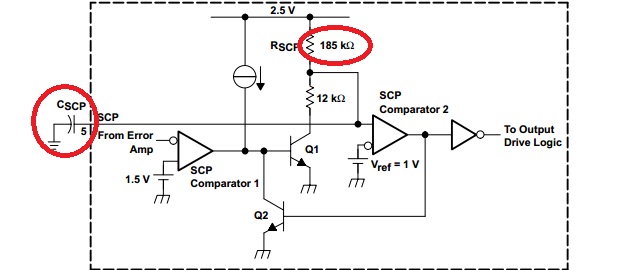

如上图 TL5001的典型应用电路,我们可以看到,TL5001的外部结构还是相当简单的,注意地5PIN的SCP,下面接有一个充电电容。其实TL5001的短路保护功能,是ixuyao和反馈COMP联动作用的,想了解TL5001的短路保护,就必须了解其内部结构图,如下图所示:

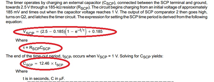

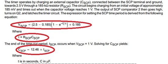

短路保护的工作原理主要是:一段输出短路的情况发生,那么TL5001的COMP的电压就会上升,同时PWM开始增大占空比,一旦COMP的电压达到1.5V,那么SCP的PIN就开始给SCP电容充电,也就是RC时间常数的开始计数时间。如果在这个时间内,短路状态移除的话,那么COMP的电压开始下降,电源依然正常工作,不然的话,到计数时间后,电源保护,这都是短路保护的工作原理了。关于计数时间计算,额可以参考下面的公式:

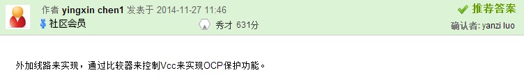

到这里,大家其实都应该知道了SCP只是一个时间计数功能的。如果TL5001只能实现短路保护,过流保护的话啊,是无法做的,但是网友yingxin chen1 给我们提供了一种思路如下:用外围器件:
用楼上网友的办法是可以实现过流保护的,只是实现起来就比较麻烦了,需要有些改动才行。

Hi
短路保护是输出直接短到GND,这个时候肯定会过流,所以可以过载保护的芯片都可以实现短路保护。
过载保护不同于短路保护,是输出电流过大,不需要将输出将输出短接到GND。过流可以导致输出电压偏低,但是不一定要低到0V。
就TL5001而言,提到短路保护,但是按照上面的文档意思是输出过载时,输出电压是偏低(并不是要短路到0V)就会导致comp电压偏高,到1.5V就保护。这个时候应该还处在过载,不一定是短路,加快保护的时间,是可以在完全短路之前保护掉。
建议有这个芯片扳子的朋友帮忙确认一下。
Hi Johnsin,
我看了一下TL5001,是没有电流检测功能的,也就是说这款芯片在一定程度的过载的时候,输出电压不一定会变低,也就是说过载的时候有可能COMP并不能电压变高。当然除非是严重过载,导致输出电压偏低,这种情况是可以实现保护的。
