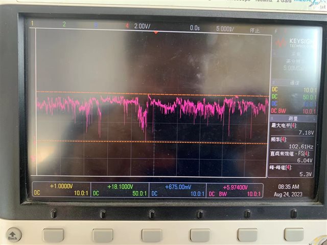

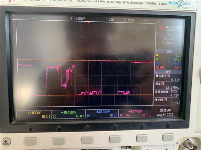

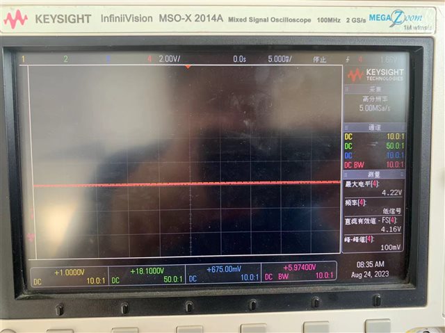

  • 更换2.2UH和新的DCDC芯片测试。正常工作3min左右,输出电压为0.
    下图是异常时候的测试波形。
    上图是异常时候的SW波形
    上图是异常时候PG的波形
    上图是异常时候SS的波形。

        从你给出的波形看,SW脚存在异常,代表这个时候的电流有异常的大,首先要确认功率电感饱和电流足够并且没有质量问题。如果电感没有问题,确实要确认layout, 反馈收到干扰导致电感工作异常到饱和是有可能的。所以建议严格参考datasheet上的layout。
