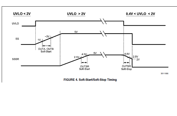

LM5027A的那个管脚适合做输出过压保护信号,我现在试上抬RES脚,短路反馈光耦的条件下测试过压保护。
1、如果模块输出不带电容,短路光藕可以有效打嗝;
2、如果输出带电容,SS脚就不能及时关掉,有震荡,RES脚就不能上冲到4V,不能有效打嗝,因而输出震荡。
LM5027做OVP的方法很多,比较常见和容易做的是通过光耦,原因是输出电压在二次侧,做法实际上就和短光耦一样,效果是是的COMP无电流,达到最大占空比的保护。
事实上如果不嫌麻烦,通过SS脚,OTP脚都是可以做的,不同的是需要额外增加隔离器间如光耦等来做。
首先,RESpin适合用来做输出过压保护。
第二,短路反馈光耦模拟过压,先是让RESpin到达1V, 芯片按以下步骤restart:
a. 对SS &SSR 电容放电
b. 5uA 电流对RES充电直至4V, 然后5uA电流对RES 放电直至2V, 在4V与2V之间充放电8次。
c. REs放电到0,开始一个启动过程,SS开始充电。。。
第三,输出带电容SS脚依然是可以放电的,因为只要RES达到1V,SS就会放电。因为有内部5uA的横流源,RES是可以上冲到4V的。
第四,你是如何上抬RES脚的,请提供下你的电路图。

1. 第一个波形与期望相符合。
2. 第二个波形中, 从输出电压从0开始上升到OVP 触发前,SS脚都是噪声,不是真实的值,请从新测量,实际上它是一个与输出电压相似的上升波形,另外,在OVP触发前(0<RES<1v 区间), 输出电压在14V与8V之间震荡,请先把OVP去掉,检查输出为14V时是否震荡。
3.请附上IC周边电路,特别是SS电容值与RES 电容值。
第二个波形中, 从输出电压从0开始上升到OVP 触发前,SS脚都是噪声,不是真实的值,请重新测量。
去掉OVP, 请查看输出带电容时,输出电压为14V时,测量输出波形, 是否有震荡?
