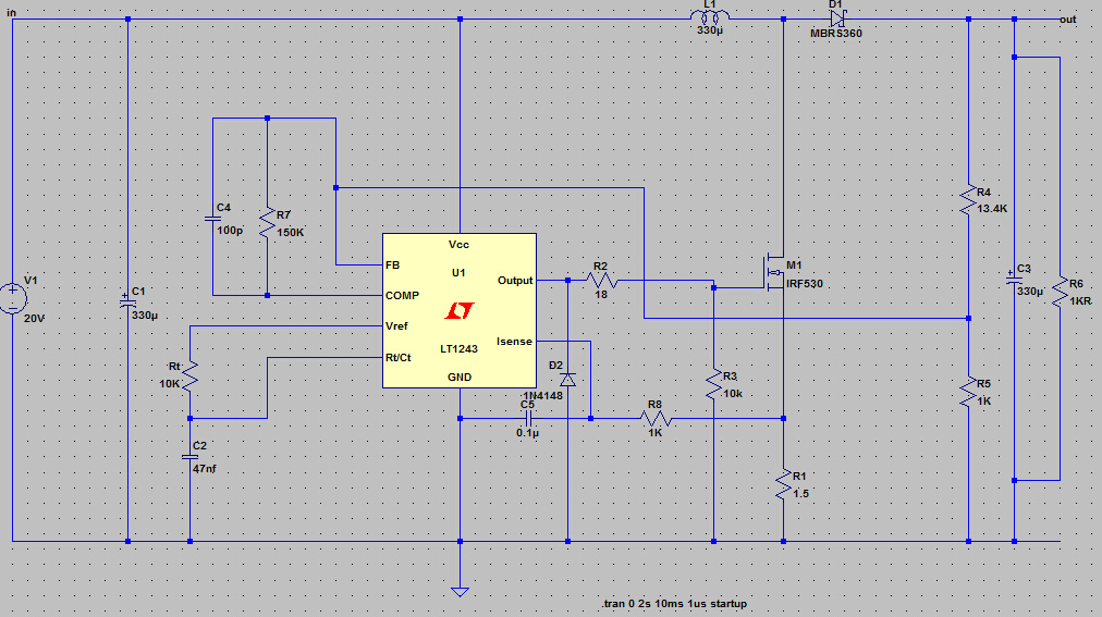

基于升压电路要想提升输出功率,具体的方法有很多,还是先来看看作者的遇到的问题吧

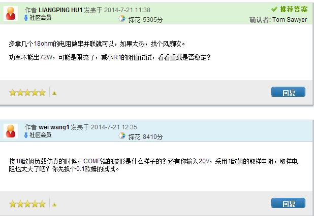

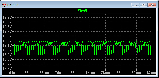

在这个帖子中作者的疑问为:用LT1243(同UC3843)仿真一个BOOST升压电路,要求输出36V、2A,即额定功率72W,但是仿真的结果发现轻                                                       载的时候可以稳定输出36V,重载的时候输出电压无法升压,而且波形很奇怪,谁能帮分析一下是什么原因该怎么改进  帖子的链接为:http://www.deyisupport.com/question_answer/analog/power_management/f/24/t/67029.aspx
解答问题的TI FAE有:

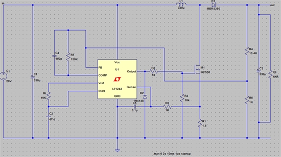

作者的原理图如下:

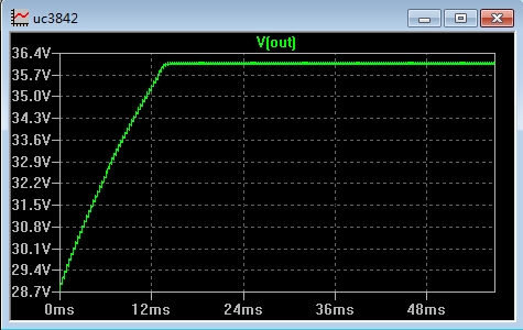

轻载1K欧电阻时输出电压波形如下图所示
重载18欧(测试能否达到额定功率72W)输出电压波形如下:
证明无法达到输出功率.....

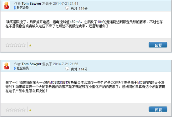

百度说BOOST电路输出功率是由电感和MOS管决定的,可是修改了相应的参数输出波形还是和原来的一样无法重载,不知道怎么解决。

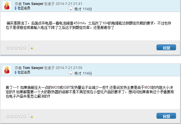

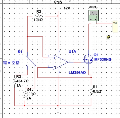

还有想知道实际情况下如果拿18欧电阻接入36V的电路可以产生2A的电流,但是这远远超过了电阻的额定功率,是不是要用一个电子负载来模拟这18欧的电阻呢?我做了一个简易的电子负载,恒流工作模式的,电子负载电路图如下:

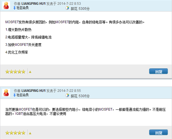

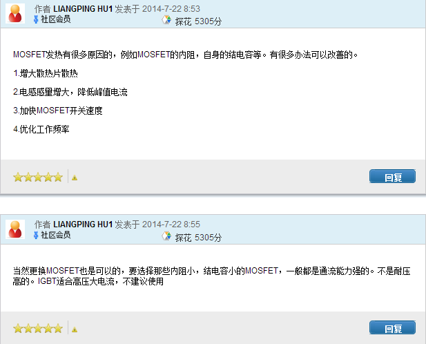

这个电子负载我用DC电源进行测试能否使用,检测时电流能达到我所设定的1A、2A的值,但是MOS管很热,这是因为功率过高的原因吗?怎么解决呢?
最后,加入我的BOOST电路修改后功率能达到72W能否用这个我自己制作的电子负载进行测试呢?

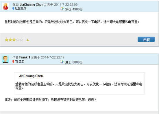

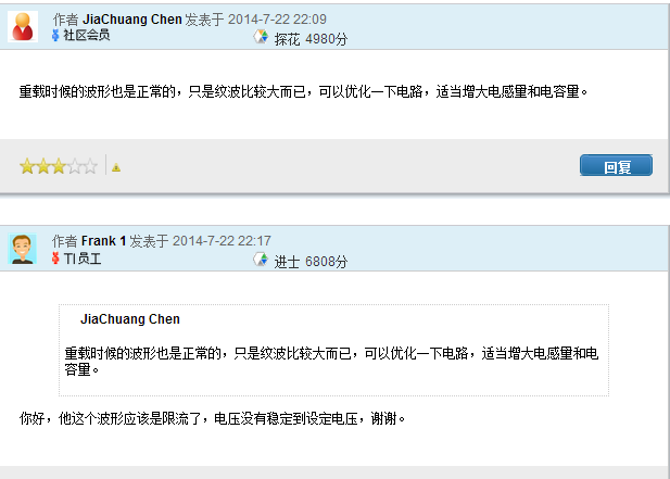

关于作者的疑问,坛友的解答:

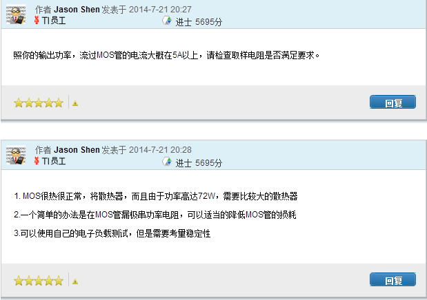

TI FAE 的解答为:
在坛友及TI FAE 根据自己的经验分析下给出了作者的解决办法及问题的来源的帮助下,作者找到了问题的来源:
根据作者出现的原因,然后坛友开始给作者以一一分析:
