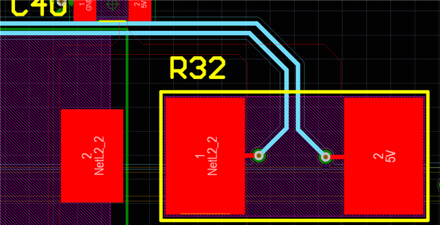

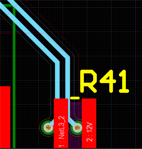

我重新改了一版,把采样电阻换成参考设计中要求的。封装更大。但实际测试发现3.3V和5V输出只有0.4A,再加负载电压就骤降。
我把12V的设置电阻改为0欧姆,输出3.3V,能正常输出7.5A的电流。
所以目前判断是ISNS+和VOUT的布线问题,但在手册里没有特别明确这块的布线,并且这块和12V走线没有区别,只是从电阻引出有差别:
12V的:
3.3V和5V的:
是因为这部分吗?如果是,那应该如何来布线呢?
Hi
带载能力下降首先确认的是功率电感饱和电流足够大,其次sense电阻的layout需要尽量避免noise, 最后就是功率回路尽量小。
具体详细见datasheet描述,只是这个芯片描述有些多。
HI
带载能力下降一般是过载保护导致的异常,你可以直接确认电流保护信号。
我之前看到的板子,电流保护走线都是在板子正面,功率回路也尽量都板子正面,尽量的少通过过孔。
