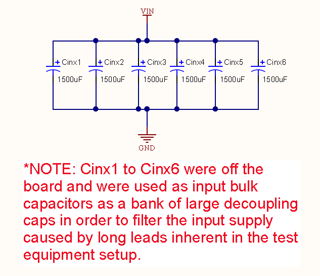

LM5122无升压,输出低于输入,输入时电流不停跳动0-2A之间,设计是采用LM5122四相升压19V输出25A,8-18V输入,参考了TI四相升压24V输出,只更换了电感换成了SER2010 2.2uH,原来为4.4uH。附件原理图。

我想请问下你们这个方案至少需要多少输入,输出电容呢?输出我用了6个330UF,输入3个330UF+8个680UF,电容是否够了呢?一相也无法工作,输入14V,输出只有13.5v了。

你好,请检查是否满足启动条件,看一下SW脚波形是否有PWM波形。
你的电容太多了,你先用小的一个100uf左右电容试试。
你好, 这颗芯片支持webench 仿真,你可以使用webench仿真一下来校验你的设计,简单方便,谢谢。
已经可以正常工作了,不过电容还少了!5600uF14V以下时电流明显不足,会出现电流闪动0-260mA左右,应该需要10000UF以上电容。请各位师傅指教是不是这样,电容补偿。
