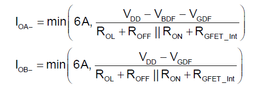

UCC21520数据手册里面9.2节计算电流出现了这个公式。但是对于这个公式怎么来的不是很明白,可以具体详细解释一下吗
Hi
解释第二个公式驱动放电电路,VDD-Vgdf是驱动电压减去驱动MOS压降,Rol+Roff//Ron+Rgfet_int 放电回路的阻抗,Rol是芯片内部驱动电阻的导通阻抗,Ron//Roff是驱动电阻,Rgfet_int 是外部MOS G极阻抗。
同样第一个公式是高边驱动放电电路。

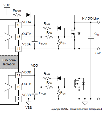

Hi
不看这个图,看图第20页图9-2,路径从VDD到Vout, 然后经过驱动电阻RON, 最后到MOS. 电流计算就是,VDD-Vgdf/(Rol+Roff//Ron+Rgfet_int )
