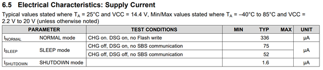

1.目前正在调试BQ4050,对于电压校准可以顺利进行,但是在进行电流校准的时候我是用的放电的方式,外接放电设备,设置的是1A电流放电,我是先开始放电,然后软件里设置的是-1000ma,一点击校准,软件就会关闭,放电也会停止,PCB上应该是关断了。请问这个情况有可能是什么引起的。
2.我现在调试BQ4050,我的设计要求是,LED在芯片正常状态是常亮来显示电量的,如果芯片检测到没有输入输出电流时,经过设置的时间进入sleep模式。此时LED也灭,然后再放电或者充电使得芯片激活以后,LED再常亮或者闪烁。(1)进入SLEEP模式以后,要实现可以通过充放电唤醒芯片,FET要保持常开还是关闭也可以?
                    (2)LED灯怎么跟随Sleep模式,进入Sleep模式以后就关闭,芯片唤醒以后就常亮,充电闪烁,,,,,,现在还有个问题是现在没有充放电,但是LED有一个灯一直会闪烁不知道是什么原因
                      (3)芯片进入Sleep模式的时候,我只需要保留哪些功能既能保证功耗最小,也能保证可以通过充放电唤醒芯片

  • 1.依然会停掉,但是没找到是触发了哪种保护,因为放电电流很小,芯片的放电,充电电流设定的都比较大
    2.1我是想问,想要在sleep模式下通过充电或者放电唤醒的话,FET要全部保持打开状态吗?
    2.2 我对照技术文档中LED部分设置没看到sleep模式下,LED灭,唤醒以后LED常亮的设置
    2.3sleep 模式下,如果CHG和DSG FET全部关闭还可以实现充放电唤醒吗

  • 这是我的芯片的基本参数,现在没办法设定跟current那边的高电流有关系吗,停掉是芯片会关闭应该是跟进入shutdown模式差不多了,输出都没有了,然后软件会自动关掉。
    LED在正常放电或者普通唤醒的状态下,没办法保持常亮吗,只能是点击DISP亮自己设定的时间吗
  • 您好,从画面上看current电流32767mA请确认这个电流是哪里来的,导致芯片进入OCC1,OCC2,
  • 我也不确定这个电流是怎么出来的, 我接的电阻是1mR的电阻,data memory那里也是填的1 mohm,没有带任何负载,现在这样的情况的话,怎么消除这个32767ma的电流,让我能从新校准电流呢
