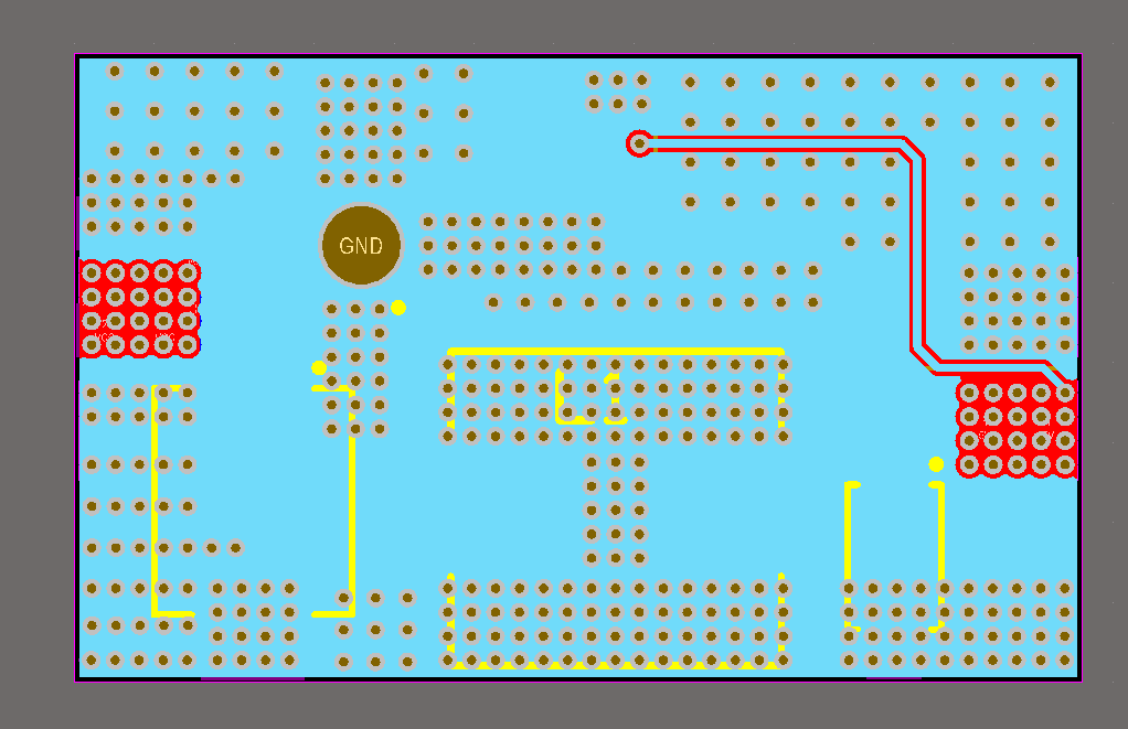

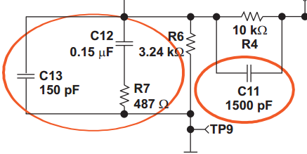

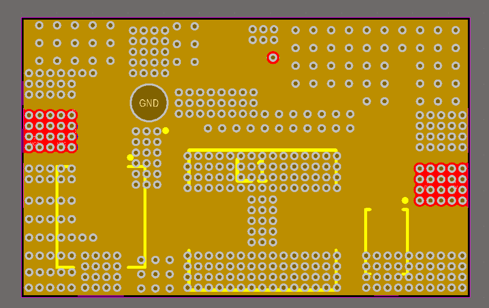

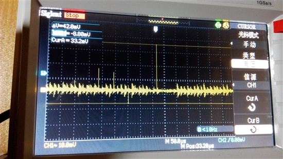

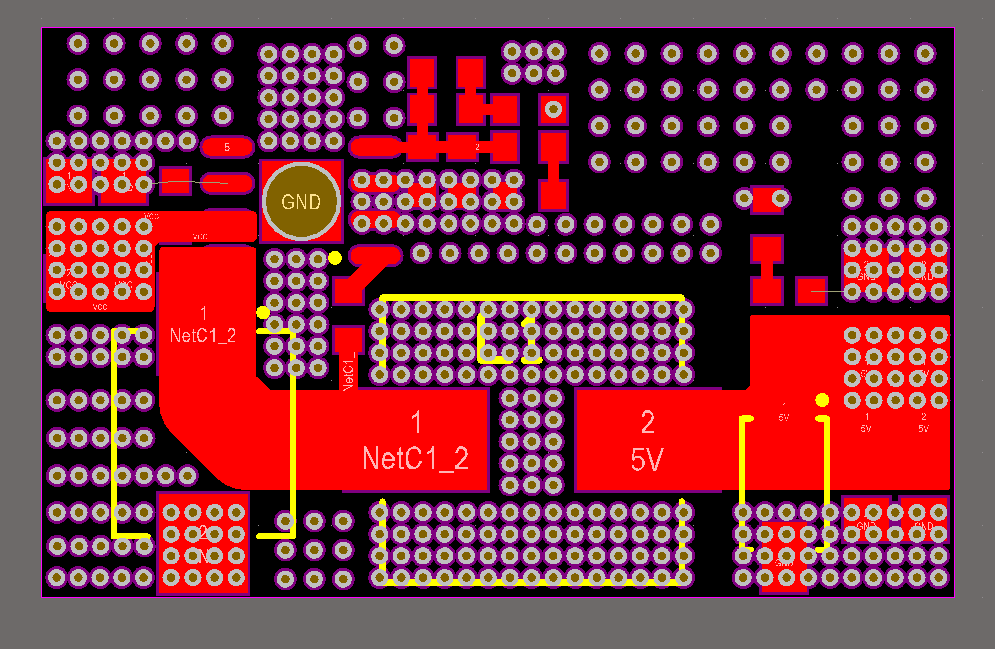

TPS5450电源设计参数:输入7-34V,输出5V 5A,输出电容使用TDK 16V 100UF贴片瓷片电容4个,根据“slva237c”技术手册增加RC补偿电路,
经过计算:C12=53nF(由于没有53nF电容实际使用的是100nF)
                 R7=2088R(实际使用的是2K)
                 C11=3367.36pF(实际使用的是3.3nF)

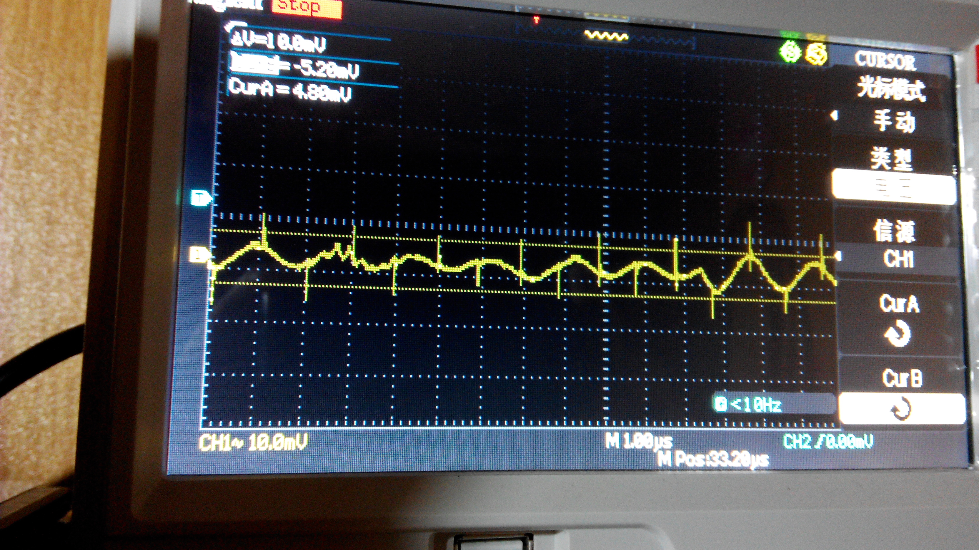

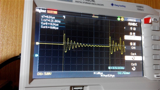

问题1:

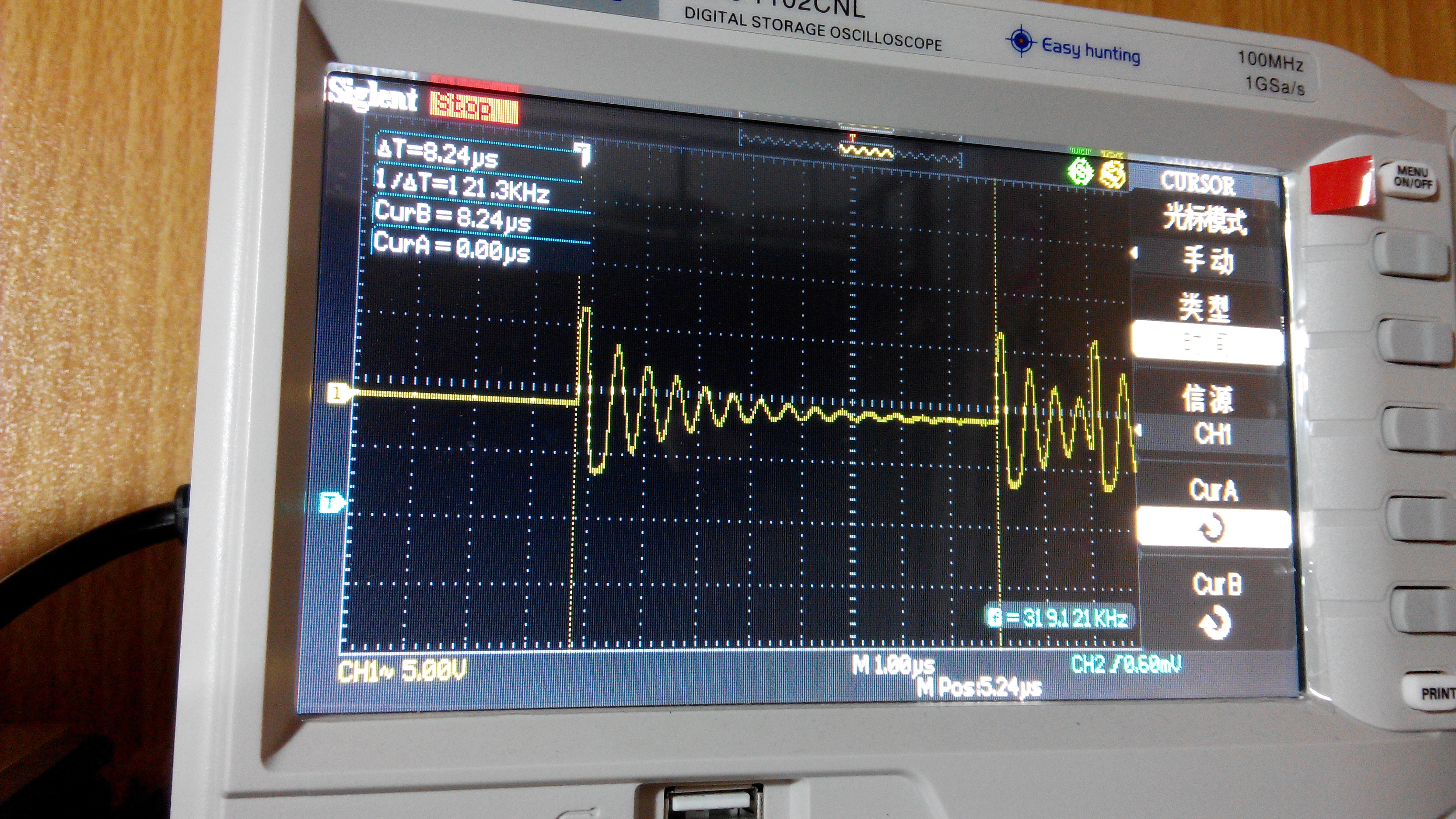

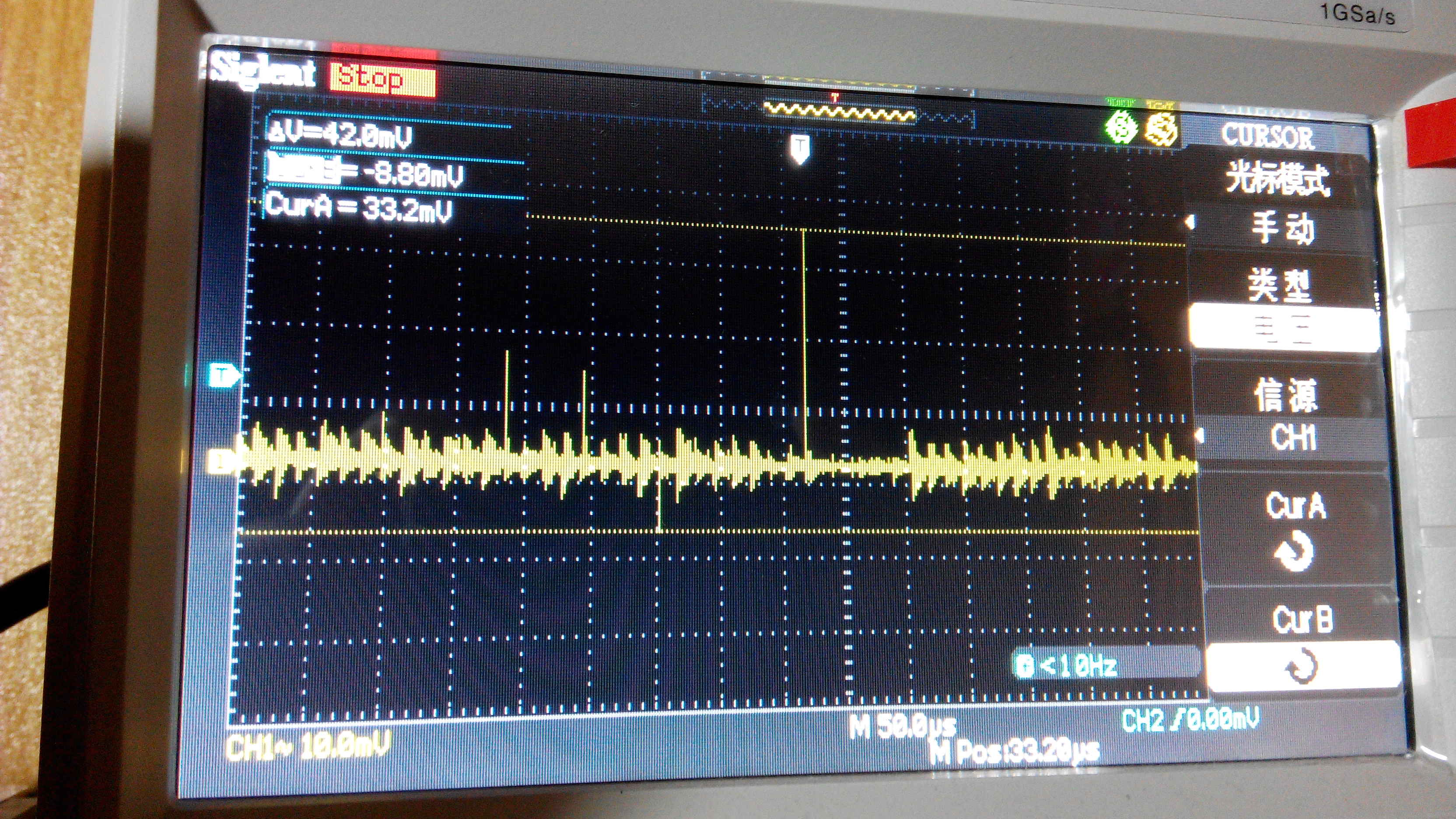

        在空载时PH脚的波形图如下(示波器笔做过处理):

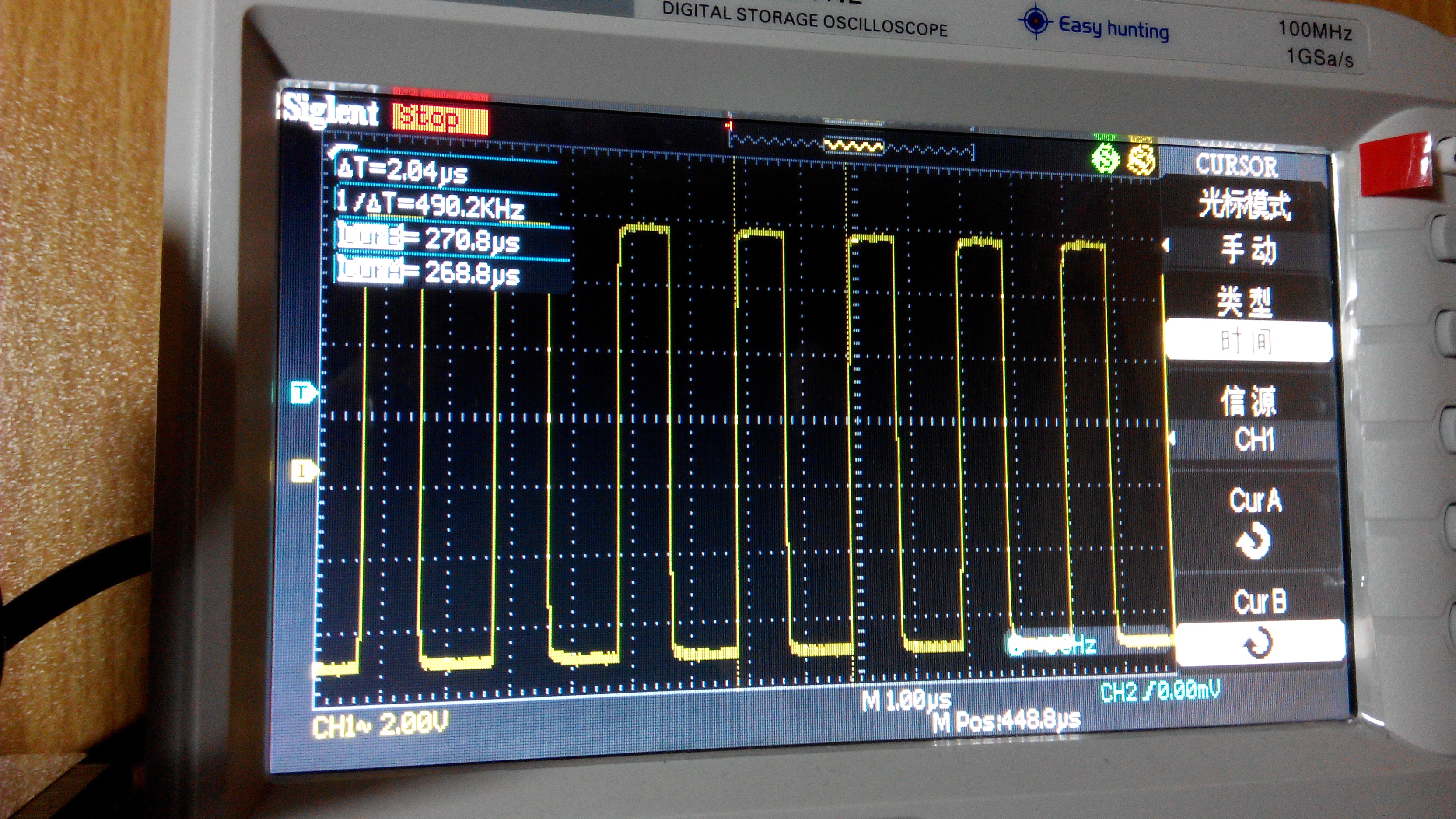

       0.8A时PH脚的波形:
       空载时的PH脚波形正常吗?
问题2:
      看过几位前辈的帖子空载时输出波形与我的不同,这是为什么?
      http://www.deyisupport.com/question_answer/analog/power_management/f/24/p/62012/139229.aspx#139229

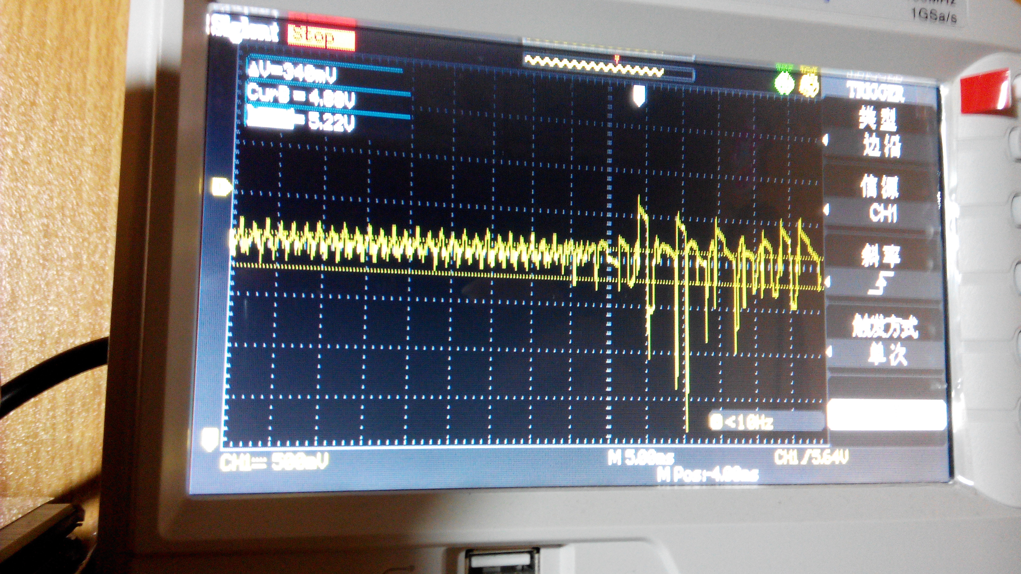

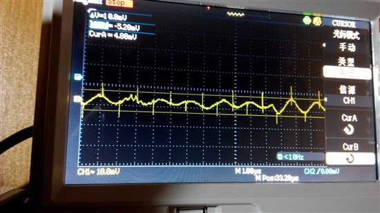

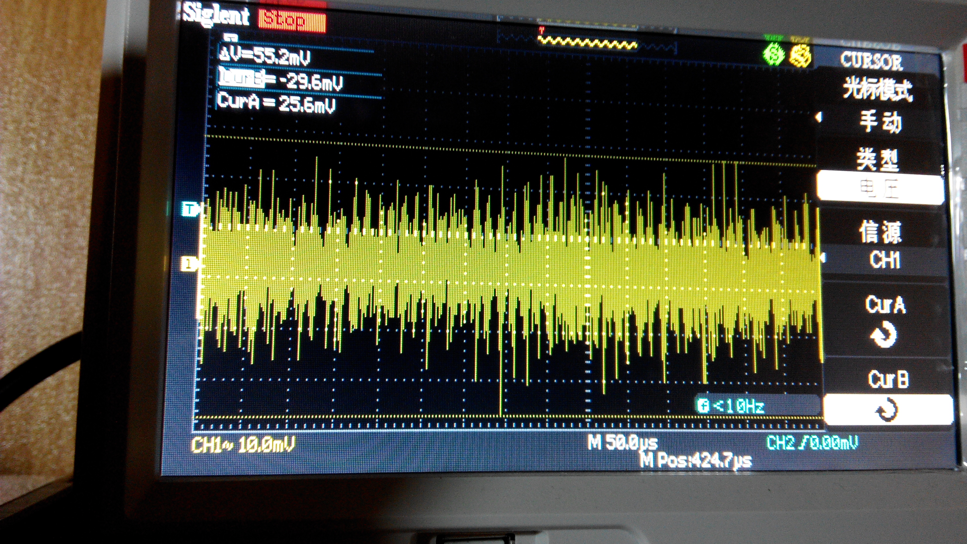

    5A时波形,与前辈测得的波形相比我这个波形不太完美,不知道是示波器问题还是电路设计问题?

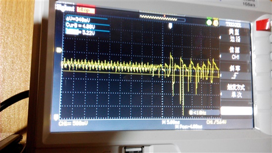

问题3:

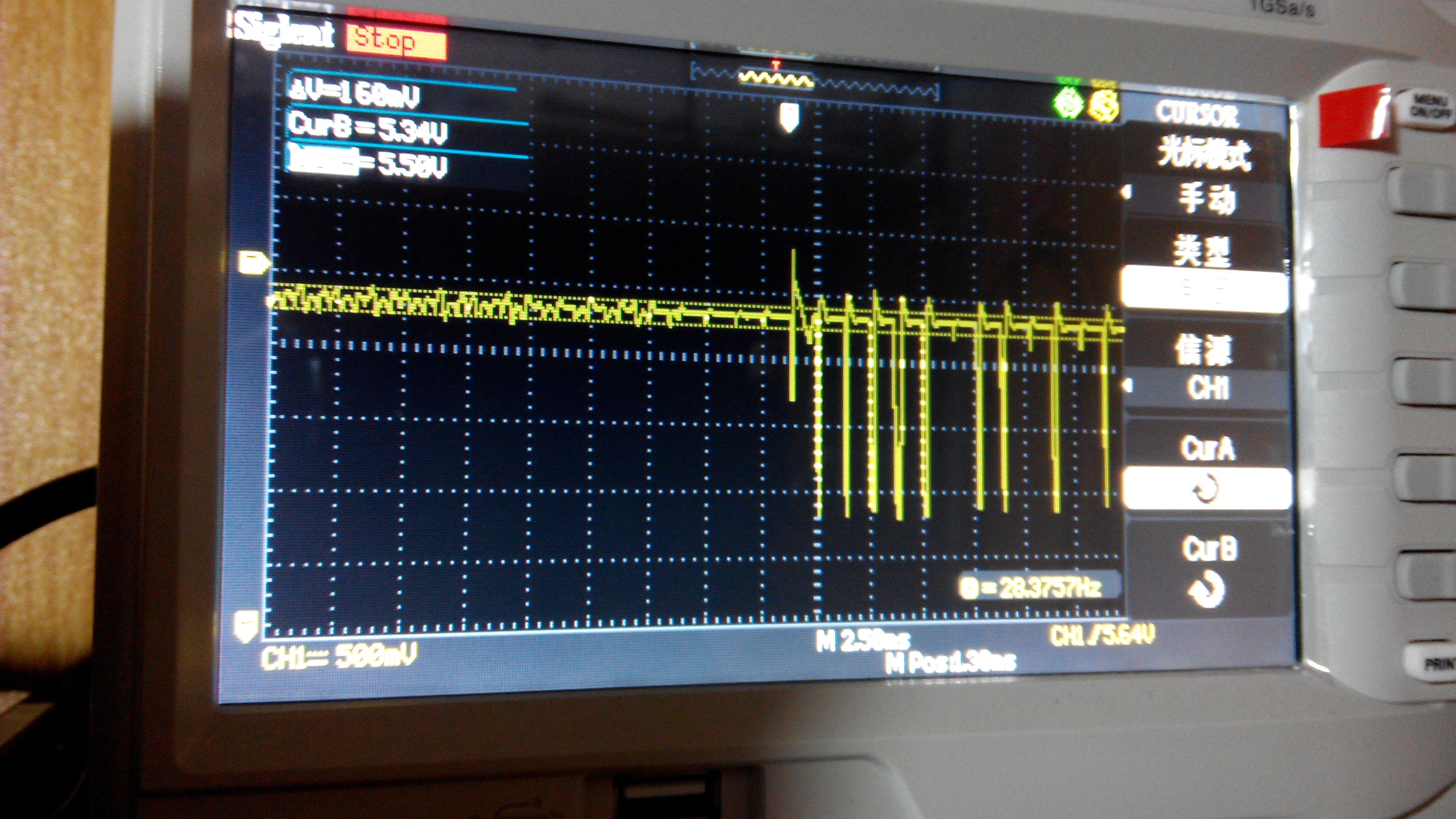

    在带动舵机时(舵机来回转动)的波形
   这算不算是芯片反应速度不够快?还是RC补偿电路元件选择不正确?
   这个是MPS1593驱动舵机时的波形,能不能做得比他更好,电路该怎么改进?
