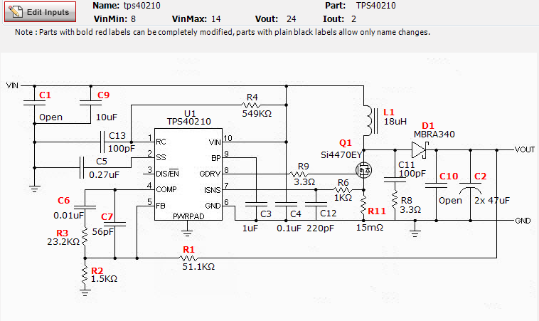

电路图见附件。用TPS40210芯片将输入电压8到12V的直流转变为24V直流输出,电感没有找到18uh的,用的是22Uh,0.27uf的电容用的是0.1uf代替,15毫欧姆的电阻没接,但三极管irf640发热严重,且被烧坏冒烟。请问如何解决?谢谢!!!另请说明图中C2值为2*47uf,请问这两个电容怎样连接?谢谢您的回复!
亲;可以用康铜丝代替。淘宝上有售这类电阻;不防试试http://item.taobao.com/item.htm?spm=a230r.1.14.22.dFRhzL&id=40768083276&ns=1&abbucket=2#detail

0.27uF的软启动电容用0.1uF也没有问题,差异只是启动时间更加快一点。
Hi
47uF*2 即2个47uF电容并联,供92uF电容,电容并联可以获得更加低的ESR.
谢谢您的耐心解答,我是新手。电路焊接没有问题,请问示波器测不到输出电压应该考虑哪些问题?
