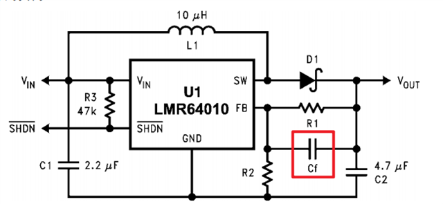

LMR64010: LMR64010前馈电容
Part Number: LMR64010
LMR64010的电源芯片,5V升压到25V,前馈电容Cf选用的是82pF,在热插拔时,电感会啸叫,正常上电时不会出现这种情况,换了56pf,68pf,82pf,100pf,热插拔时都会出现啸叫的情况,装了180是可以的,不装也是可以的,不装的话会有什么问题吗
  • Hi
        前馈电容本身是可以选择性的加入,有前馈电容可以加快负载响应速度。
        只是按照你的操作,有热插拔上电,是否有增加热插拔电路或者增加输入保护电路?
