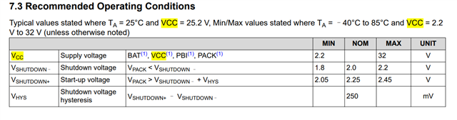

    1,紧急shutdown的电流和普通shutdown的静态电流一样。
    2,Voltage at PACK pin > VSTARTUP,退出shutdown mode的条件是一样的
    3,
    shutdown电压请参考上面表格。按键电路请参考评估板的电路。

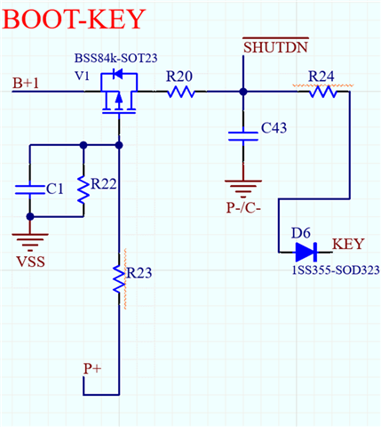

  • 如果这里B+1接的是Battery+, /SHUTDN接的是BMS的PIN17, KEY是连接一个按键到地。我有几个问题:
    1. 假设B+!为高电平,P+为低电平,、SHUTDN就为高电平,BQ40Z80处于SHUTDOWN模式下,在BQ40Z80的PIN17脚会有多大的输入电流?
    2. 如果按KEY按键,一直按住,是否在一秒后,BMS会切换到推出shutdown模式,还是要等到松手后才会退出?
  • 您好,请参考评估板的电路实际测试一下电流, Press the SHUTDOWN pushbutton switch for one second to disable these FETs, and press it again for one second to enable them
