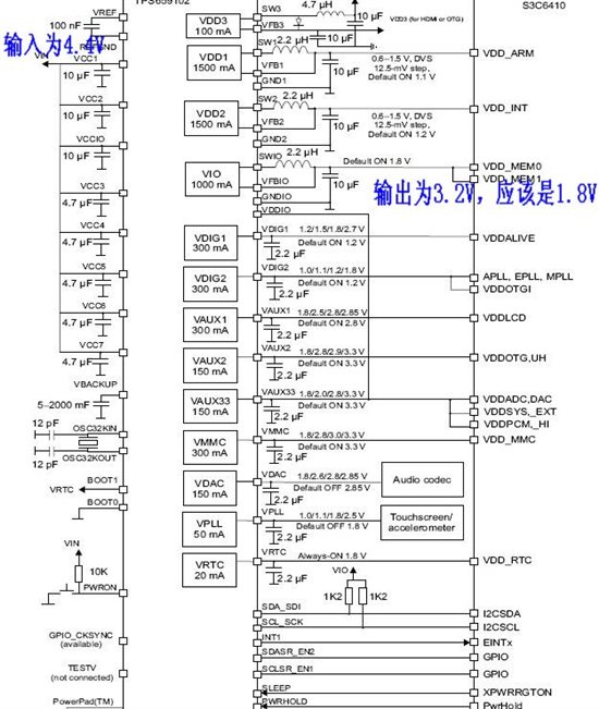

TPS659102芯片电压输出问题
芯片型号:TPS659102
按照DataSheet参考设计PCB,芯片其他输出通道输出正常,只有VIO不能输出默认的1.8V的电压,而实际输出电压为3.2V,不知道这是什么原因?
设计原理图如下:
  • 需要将VSEL设置为01,如果设置为11的话,VIO输出就是3.3V, 详见DS的第13页。
  • 这个VSEL是个什么意思呢?找了一下不知道设置哪里?麻烦解答
  • 我现在是BOOT1是1.8V,BOOT0接地
  • 将BOOT0和BOOT1都设置成00才能使VIO输出为1.8V,参见DS的第27页。
  • Curly Li,您好!   之前我设置BOOT0接地,BOOT1接到VRTC,也就是1.8V,VIO不能正常输出,根据你的建议,修改BOOT1接地,但现在情况是:开始正常输出的所有通道都没有电压了,原先输入的VIN由正常的4.4V变为4V,POWON还未打开就已经有电流了(之前是要通过POWERON启动芯片之后才有电流),把BOOT1连接VRTC置高后又恢复正常,请问这是怎么回事?
  • 你好,这些电压都需要通过软件设置。首先找到相关电压的寄存器,然后根据产品说明书的设置改写寄存器。举例:比如需要设置VIO=1.8v, 首先找到该寄存器地址为0x20,里面的内容为8位,其中高6,7位是设置最大输出电流,4,5位保留,2,3位也就是前面提到的SEL设置为01,时,VIO输出就为1.8V。0,1位表示该电源ON/OFF,设置为01是ON。其它几个电源依此类推,都需要通过对相应的寄存器进行设置,请详细阅读我们的说明书,并和你们的软件工程师配合完成。
  • Curly Li:  我现在处于硬件PCB调试阶段,这个PMIC电压输出不对,整个硬件系统都起不来,自然不能通过软件设置相应的寄存器。PCB设计参考TPS659102 User Guide for S3C6410这个文档,上面标示VIO默认输出为1.8V,我就想知道TPS659102这款芯片PWRON启动后VIO端口是否默认应该输出为1.8V?TI官方给出的TPS659102 User Guide for S3C6410这个手册是否正确?硬件怎样连接才能让VIO默认输出1.8V?万分感谢!
