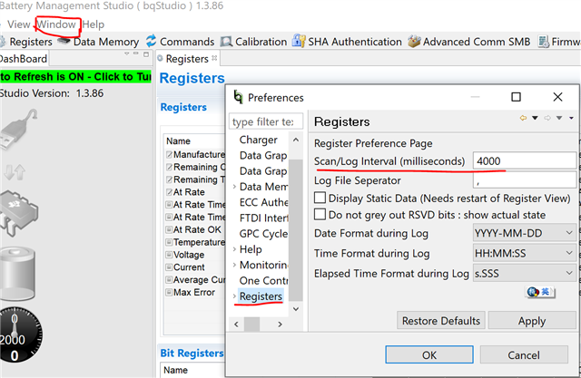

BQSTUDIO: GPC CYCLE设置问题
看到有要求记录文件不超过2M,那超过2M怎么处理?
您好,将log数据间隔设置的大一点,log数据不能超过2M
改为40000,但是文件还是没有相应地变小
这时间还是没有改变
记录了11m:14s 就有62kB,我的记录时长为10小时左右超过3M了
您好,要求是每个放电文件不能超过2M,您可以使用BQStudio log放电数据。
