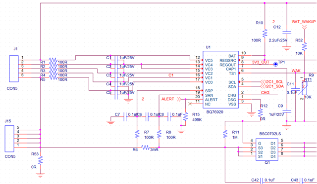

1.当图中电阻R1,R2,R3,R4,R5阻值为100欧姆时,接入电池组时,这部分电阻会发热,温度达到70度;
2.把阻值改为1K时,不发热,但采样到的电压用示波器观测为方波,频率4Hz
