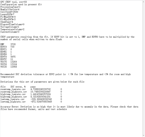

BQ4050EVM-561: 关于bq4050 sleep模式时,DSG FET关闭的疑问?
这份CEDV参数后面有句警告提示,帮我分析一下哪里还有问题。谢谢!
您好,请看一下不合格的数据是不是有异常,建议您重新跑学习计算CEDV的参数。
