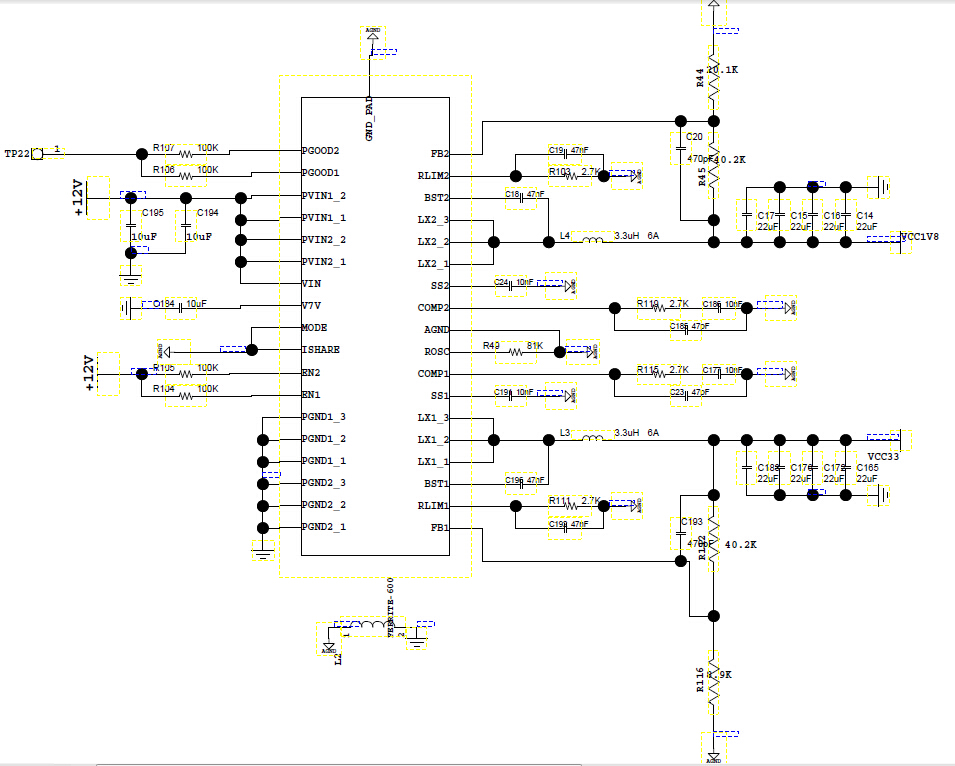

原理图如下:
目前的问题如题。整个设计参照slvu961的TPS65279开发板来做的,目前怀疑的问题有两个:
1. enable电压过高。但是通过100K的电阻之后应该会有较大的压降才对,后来我把enable电压换做5V和3V测试,还是会烧片子。
2. Rlim过小。这导致buck上的电流几乎没有限制,这是否会导致芯片被烧掉?
同样的设计,只是enable电压是3.3v,在另一款板卡上反复上电就没问题。请行家能够指点一二!

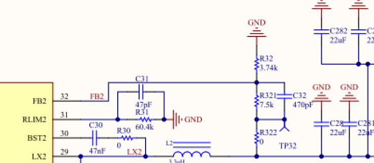

  • 你好,之前提过的问题我暂时还没有找到症结所在,设计基本参考TPS65279的开发板,特别是这个设计在另一款板卡上用着就十分正常,到这一块就不行了。回头看开发板SLVU961的设计,有一个地方我不太明白:
    连接到FB和电压输出的C32有470pF,它具体有什么作用呢?
  • 自己再顶一下,在论坛上偶然看到TPS562200烧片的问题,http://www.deyisupport.com/question_answer/analog/power_management/f/24/t/70219.aspx。里面说是去掉前馈电容就解决了。前馈电容不是起补偿作用么?至于把芯片也烧掉么?TPS65279烧片会否是同样的原因呢?求指教!
  • 亲;建议测一下波形。测以前;可以用限流的办法防止烧片。
    至于另贴;完全有这个可能,前馈不当会引起自激等问题,对于同步BUCK;意味着有自激环流,如果环流够大;IC会烧的。

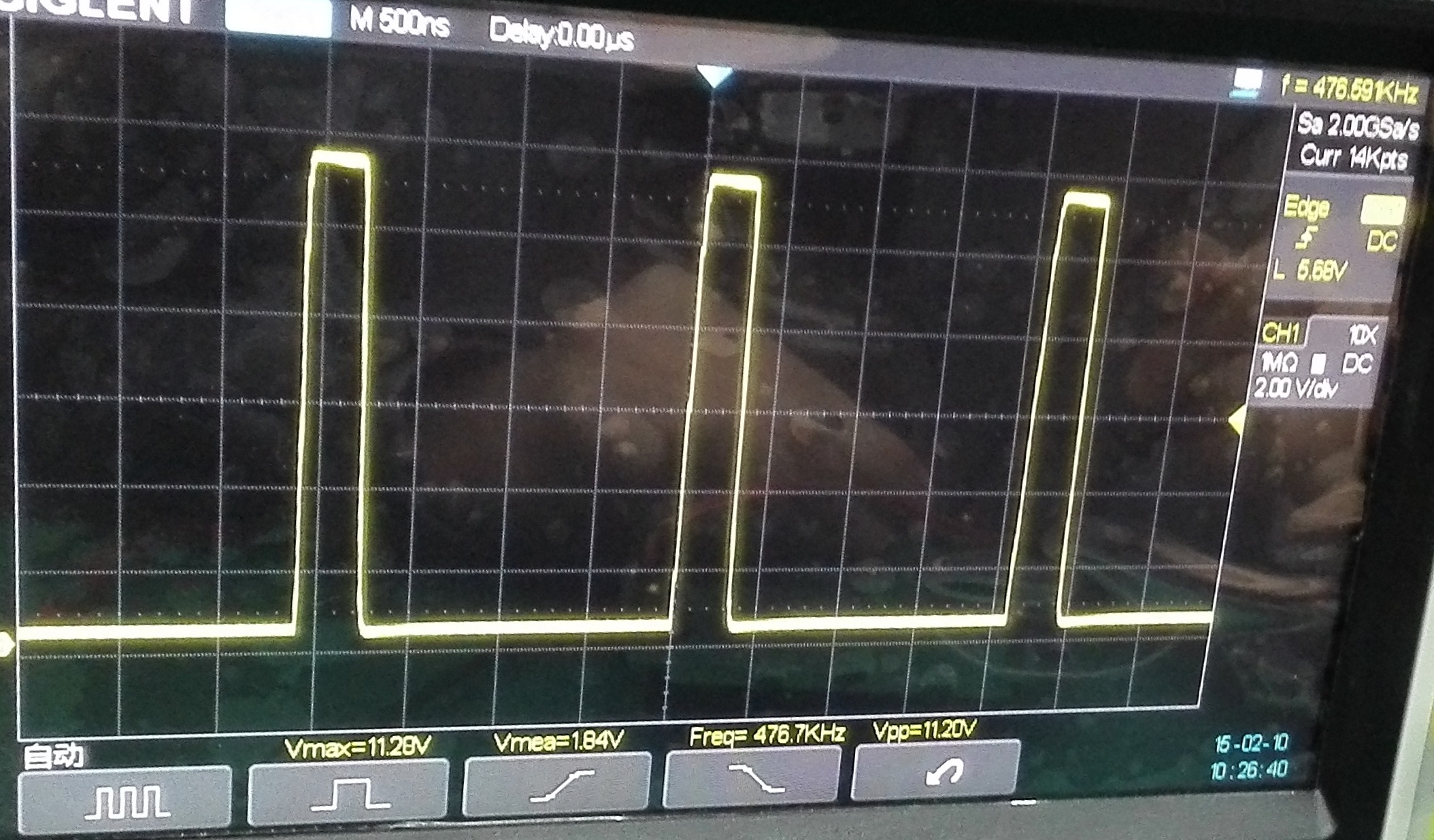

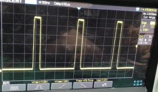

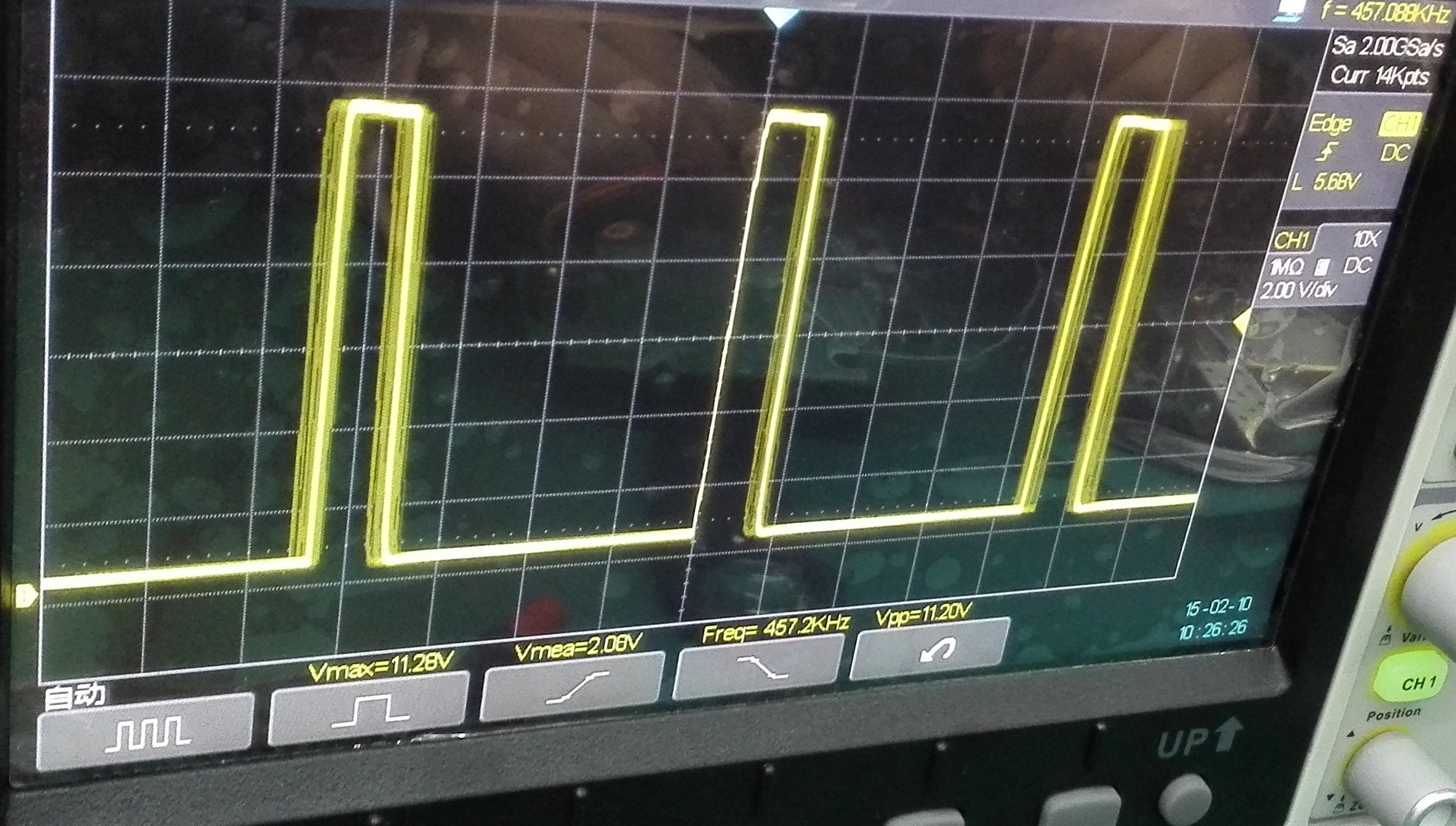

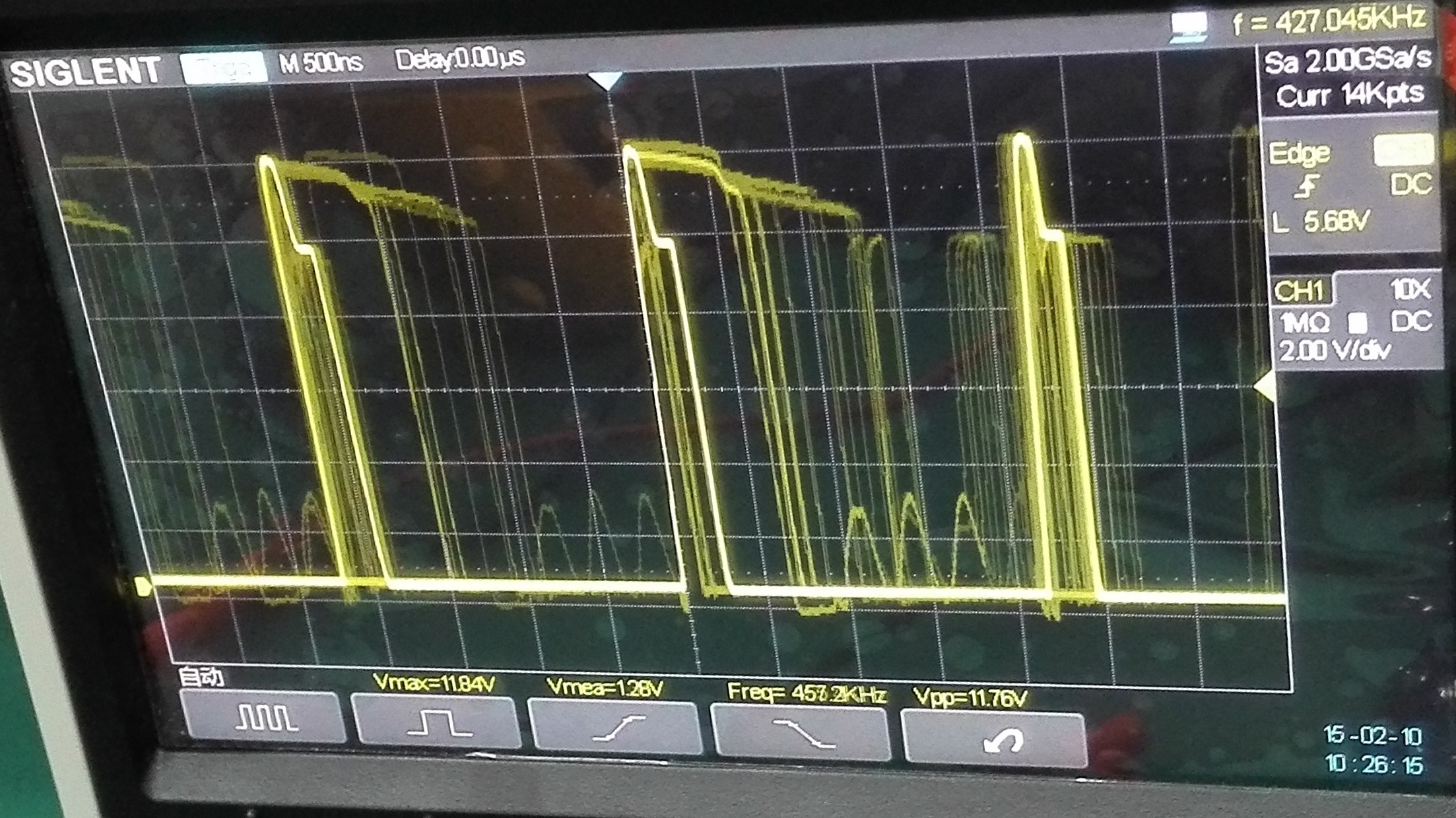

  • 你好,上次取掉前馈电容之后,焊接上新的电源芯片,上电后能够正常工作一段时间了,不过两天后还是有一个电源芯片被烧坏。拿回再次重新焊接好的板子,我测试了一下之前坏掉的那个芯片位置上的电源输出波形:
    LX1对应2.0V:
    LX2对应1.2V:
    可以看到1.2V的波形不怎么好,芯片之前最开始烧掉的也是1.2V的这一路。板卡上有两个TPS65279,另一个自从取掉前馈之后就没有出过问题,它其中一个1.8V的输出波形如下:
    它的波形就比较好。另外就是被烧掉的那块芯片工作的时候会发出兹兹的声音,同样的位置目前的那一块仔细听还是会有这样的声音。请高手能够帮忙看一下波形,它反映芯片当前工作在什么样的状态?这个状态会导致芯片被烧掉么?我目前没有接任何负载,电感输出端测出来的电流也只有0.18V左右。谢谢!
  • 自己顶一下。我把2.0V和1.2V的分压电阻换了一下,LX2(即原来1.2V的位置)输出2.0V,输出波形与之前的1.2V差不多。我仔细检查了外围没发现这一路的波形有能受到很大干扰的地方。还是求高手能够指点一二!
  • 可否看下你的buck输入电容与芯片引脚的连接方式,这个电容连接不当,容易造成MOS管电压过应力而烧毁短路。
  • Jason:
    你好!输入电容连接不当具体是指电容值不当?布局不当?或者是布线宽度不够?我采用的12V稳压电源供电,给板卡上电之前也单独对这个电源做过测试,输出电压非常稳,应该不会出现过压的问题。
  • 亲;加大输出电容,在R321上并个100pF左右电容试试。
