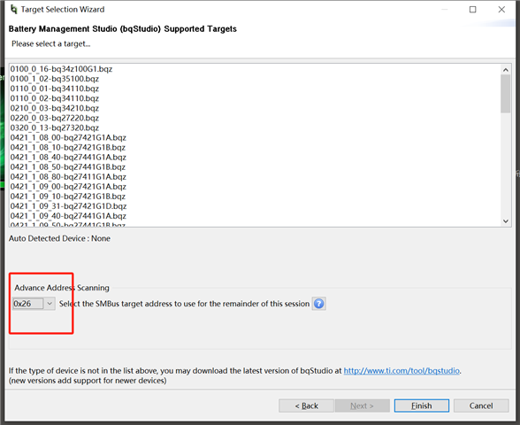

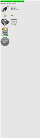

更改地址后通讯问题
在默认地址(Default Address)下(0x16),可以正常通讯
 图3
为了提高电池续航能力,在当前条件下,拟采用两组锂电池组供电,需要共用同一个SMBus总线,需要更改其中一组BQ40Z50的SMBus的Address,更改为0x26.Address Check 为 0xDA
更改后写入并且在软件右侧Commands点击RESET,图3中SMB下方数据丢失,而后在菜单栏中Window->Preferences->Alt I2C Device Address设置地址为0x26,见图4,而后点击Apply后点击OK键。
 图4
Registers界面刷新但是无法连接设备,见图5
 图5
使用Advances Comm SMB基于0x26进行通讯,可以正常收发,见图6
 图6
后面还需要更改数据,使用Advances来进行配置极度不方便。该如何操作,使得图5可以与Address为0x26的BQ40Z50连接?
