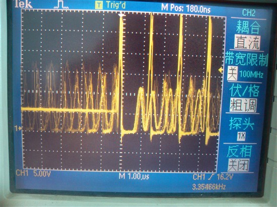

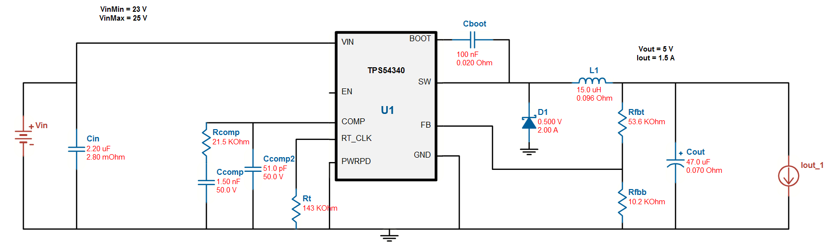

我们在官网上设计电路时输入我们的输入电压,需求电流和环境温度,得到一个提供的稳压电路,我们按照官网给的电路图去配置,测试时发现实际值输出和理论值输出有差异,研读手册时,我把问题锁定在了这个电阻Rfbt,降低阻值发现电压会有相应的变化,但并非维持一个线性关系,最后输出到准确的理论值时这个电阻被降到了11.5K,和原来的53.6K差的还是挺大的,在24V-5V和24V-12V都有这样的规律,我们现在可以肯定的是电路的应用不会有错,各元器件都是官网提供的参数,希望得到大神的帮助,谢谢

您检查一下FB脚电压是不是在0.8V左右,也就是芯片内部的vref电压,同时检查一下SW的波形是否稳定,如果Rfb降到10k左右输出能有5V的,这个时候FB电压应该是不对的。
您好,
FB电压幅值是多少? 是0.8V么,如果不是0.8V左右,那么就有问题。如果FB是0.8V,那么通过分压来算其输出电压也不对啊
您这是空载波形么还是带载波形? SW好像正常开关都不对

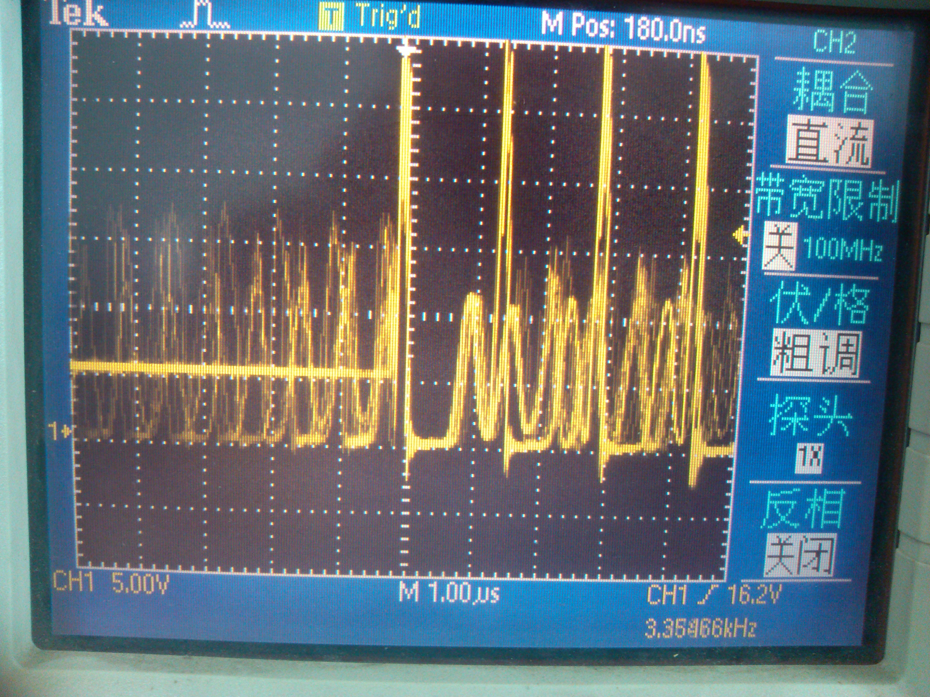

您好,我刚刚测了,除了SW端有很强烈的纹波以外,其余端都没有方波,都是很平缓的几百毫伏的波形,感觉很奇怪,肯定是哪里有问题了,但我现在没有头绪
再描述一下,RT/CLK和COMP输出0.5V,波形稳定,没有出现锯齿波和PWM波等,SW端引脚刚出来波形很杂乱,过了电感和电容后输出波形缓和,平稳,FB端采集电压是0.8V,输出12V时Rfbt由官网的143K变成30.9K,输出5V时Rfbt由官网给的53.6K变成11.5K,芯片带负载时也很正常,不排除片子有问题,或者PCB电路板的问题,很多还在验证
