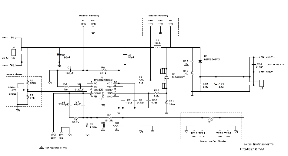

想请教一下DC TO DC IC选型问题,目标是这样的:输入9V到16V,输出16V。电流需求:6A
可以参考一下TPS55340,
Hi

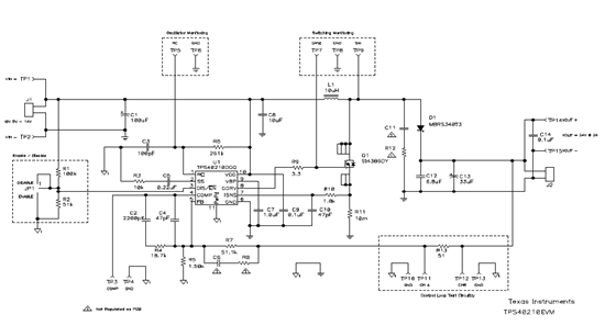

TPS40210是可以的,或需要考虑增加MOS驱动电路,可以参照方案:http://www.ti.com.cn/cn/lit/df/slur739/slur739.pdf
考虑到输出功率比较大,建议使用外置MOS的转换器,16*6=96W, 就算效率是95%,也会有5W的损耗,集成MOS的话会比较热。
