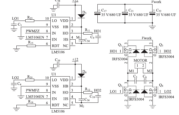

首先很抱歉,不知道全桥驱动的帖子应该放在那里,因为电源里面用到的桥和电机的差不多,姑且放在这里了。
我准备设计一个电机的驱动,双驱动,采用的是TI的LM5106,半桥驱动。之前采用的HIP4082、IR2104S等等全部不知道为什么都跪了,其中IR2104S还烧了我的MOS。。。
我把PDF贴在附件里面。
介绍一下这个电路。
驱动的电路是参照芯片的数据手册来画的。各电阻值暂时可以忽略。因为这个修改起来很方便,主要是电路的结构请帮我看下有没有问题。
应用主要是一个电机驱动,供电7.2V。电流设计在20A。
DC-DCUP为了简单我直接用成品的升压模块LM2596.T头是航模用的T头。封装我自己做的。一大波的电解电容是为了稳压,改善电机的动态响应特性。
我想咨询的问题:
1.这个电路设计存在哪里的问题
2.自举电容值太大会有什么影响。(电路图中是0.1U,如果我上的是4,7U或者更大,会造成什么影响?)
3.由于电流不小,PCB布线是应当注意的是哪些问题,特别是关于栅极驱动的部分?
我还没有进行PCB设计。TI还有其他的很多款半桥驱动器件,我想问问有没有比较简单好用的。这是个项目里面要用到的,最近要制作出来。恳请论坛里面的前辈、老师、工程师们帮我个忙,在此感激不尽!
