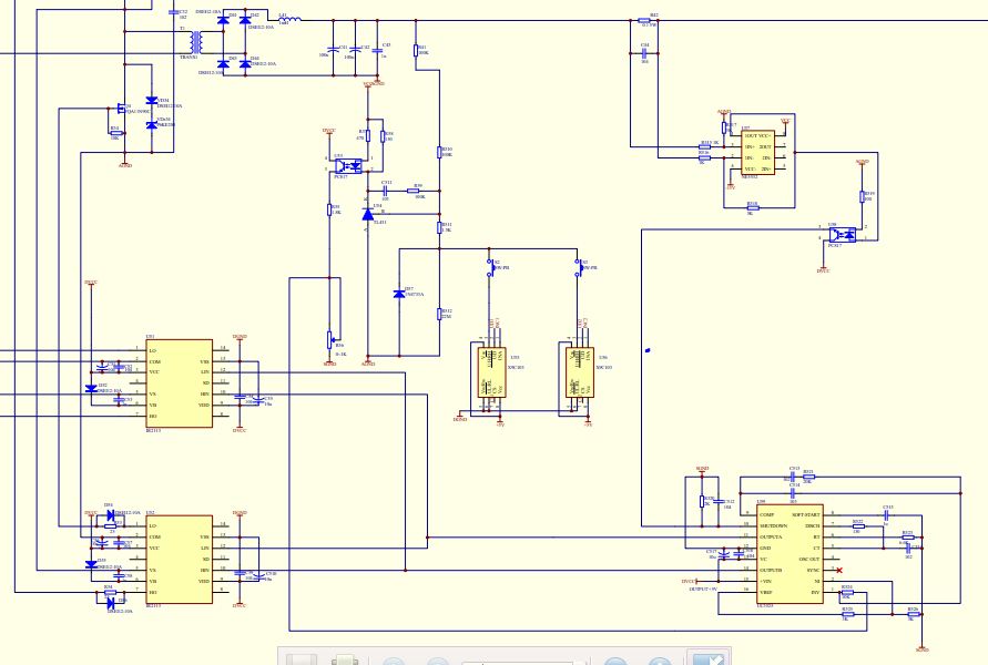

大家好, 请教一个uc3525驱动ir2113这样的经典电路的问题。。
ir2113的驱动地和逻辑地要和电路的热地连到一起, 是不是3525也的控制地也应该连热地呢?  然后3525的光耦反馈中, 二极管端连冷地(变压器次级),三极管端连热地。  供电采用两个独立电源,  一个直流电源连在dvcc和热地上,  另一个连在vcc和冷地上, 这样虽然在3525和ir2110的控制口上有几百伏的电位, 但是没有高电压, 芯片和电解电容应该不会损坏?
请问我这样理解对吗? 谢谢大家!
ps: 还有就是, 供电的直流电源的输出地接热地应该没问题吧?  是不是要保证电源的输出地与大地是隔离的呀?

    这事只有一个准则,冷热地只能选其一作为控制系统地。
  • 3525跟IR2113需要共地,光耦的原边接输出,副边接3525的地。如果原副边的电源需要隔离,至于你说的几百伏的电位,是什么意思?
  • 谢谢您! 我现在是选择的热地作为控制系统地,   不过我给驱动芯片供电的电源是独立的直流电源模块,  那么是要确保直流电源的输出地和大地要很好的隔离吧?
    还有就是我电路的变压器次边还要进行逆变,也就是还需要控制芯片。。。  那么由于我次边接的是冷地,芯片就也要接冷地, 那么原边和次边就应该要用两个独立电源给芯片供电吧...
    就是原边用一个电源给一组3525和2110供电,电源com口接热地。。 次边再用一个电源给一组3525和2110供电,com口接冷地。。
    请问这样可行吗? 还是说用一个双输出隔离的电源比较靠谱。。。
  • 谢谢!我现在的想法也是这样。。   我说的电位是指热地对大地的交流电位。。  不过只要不和大地相连,就应该只是电位不是电压吧。。 但是我给芯片供电的是独立的直流电源模块,所以应该要确保电源模块的com口与大地之间是隔离的吧? 这个我用万用表测了一下, 觉得应该是不通的。。 但是还是不太确定,有点害怕呀!。。谢谢
  • 你需要双输出且隔离的电源来给你的IC供电,一路输出跟原边共地,给原边的3525及2113供电,一路输出跟主电路副边共地,给逆变部分的控制芯片3525及2113共地,这两路输出的辅助电源必须隔离。
  • 你的辅助电源也需要采用隔离的电源才可以。也就是输出跟输出是不共地的,
  • 好的,谢谢!
