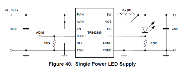

看完tps54295的数据手册,还不知道tps54295内部参考电压是多少? 希望高人指点一下

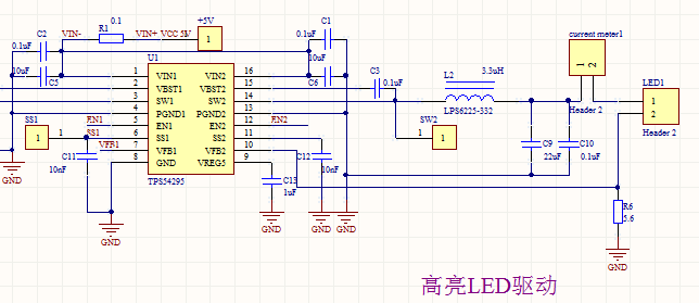

以这个转换得到3.2V/120mA的恒压,效率按照85%来评估电感和芯片等的功耗:
功耗Pc= 3.2*0.120 / 85% * 15% = 0.0576W Sense 电阻的功耗Ps = 0.765 *0.765/5.6=0.104W
大概的效率n= 3.2*0.120/(3.2*0.12 +0.0576 + 0.104) =70%
效率不高,主要消耗在于sense电阻, 与你的实际测试值有差异,说明我的LED等效负载不对,你可以按照你的LED VF重新等效后计算。
看起来建议你选择其他高效的芯片。
Hi
或者找一下其他200mV基准的芯片来做也是可以的。
你好,我是把电压表并联在LED的两端测量输出电压的。。其实也不能说我的效率在60%左右,占空比不同,效率不同,基本在60%到70%之间吧
Hi
LED的电流大约是120mA吗? Vf是多少? 按照我的方式大致评估一下。
HI
其实可以肯定的是主要是Vf偏大导致的sense电阻上的功耗太大造成效率偏低了.
在满占空比的时候 电流是120mA左右,但是电压达不到3.2V, Vf是0.7左右
Hi
基本上和我计算的差不多,也就是做芯片, 电感等的功耗可能还要高一点,导致效率是低于70%的。
Hi
如我所建议,如果想效率高一些,选择一些Vf较低如200mV的芯片来做。
我想问一下为什么输出电压达不到3.3V?还有你按照85%来评估效率,这是你们的经验值吗?
Hi
输出电压就是LED Vf值,可能和电流有关。
85%的效率是经验值,实际上当负载较小的时候是达不到这个效率的,这个值您可以看一下芯片datasheet,一般都是有一个效率曲线的。
我还想问一下 通常计算效率的时候不是不能考虑满占空比时的效率吗 满占空比就不是开关电源了,那就叫叫线性稳压电源了,这是我从网上看到的
Hi
很少时候会让芯片一直工作再满占空比上, 这个时候也是有功耗的,例如芯片内部MOS的Rdson, 电感的DCR上都有消耗。

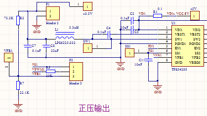

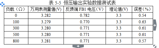

你好,我想问一下,这个TPS54295的参考电压为0.765,误差多大?手册上没讲。。因为我使用使能调节输出3.3V时,VFB端的电压不是0.765,大概是0.782左右
Hi
FB电压规格在第三页: 0.758V~ 0.765V~0. 773V
0.782V是偏高的,请问你是用什么仪器测试的? 万用表还是示波器之类。
Hi
输出是否是采用的22uF低ESR陶瓷电容,如果不是需要改成是,或者采用2个10uF低ESR陶瓷电容,以及10uF+22uF的组合。(输出电流不大采用20uF或者22uF就应该够了。)
我用的是普通贴片陶瓷电容,不知道是不是低ESR的,封装是0805的
HI
0805的陶瓷贴片电容应该是做不到22uF的,你是采用多个并联吗? 还是就是22uF.
可以采用多个并联看看? 容值建议达到22uF甚至更大。
你好,能稍微跟我说一下这个电容组合的原理方法吗?我刚开始接触这方面东西,不太理解
