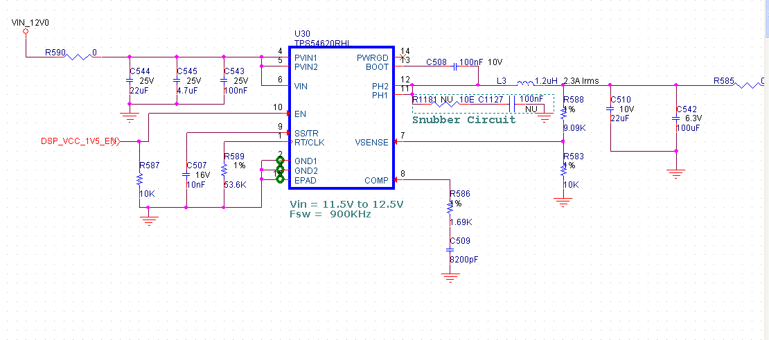

我正在做双核DSP TMS320C6657的硬件设计,1.5V的电源方案采用的是DSP开发板的设计。原理图如下。

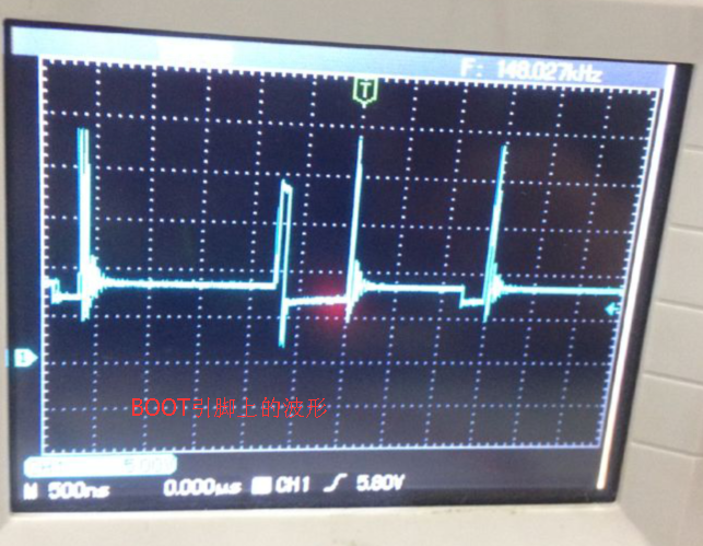

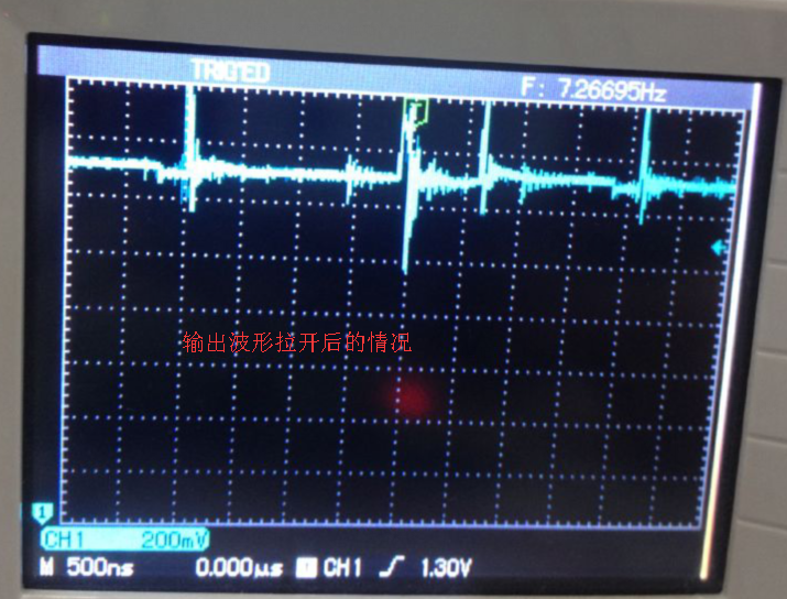

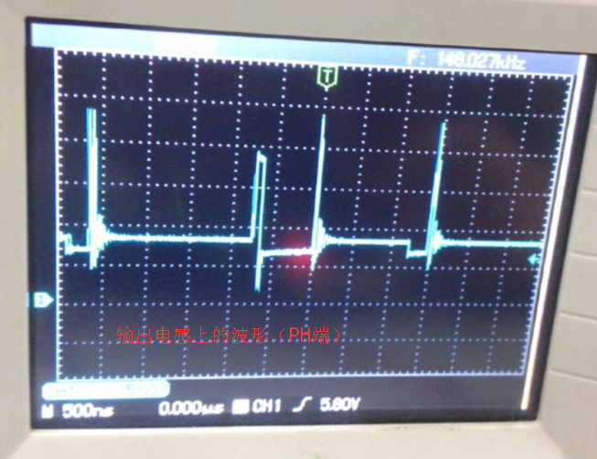

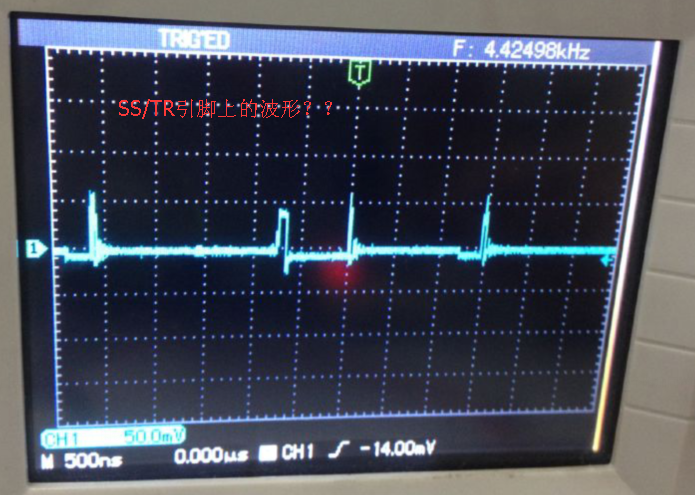

现在遇到的问题是,在上电后,输出电感L3上面没有 看到PWM波形,芯片却能够输出一个均值为1.5v的波形。但是从测试结果看,芯片的PH、BOOT、SS/TR三个重要引脚以及输出端滤波电容C542上面都有一个同样的波形,现将示波器测试波形贴在下边
从这几张图片看,这整块电路在上电后都附加了一个同样的波形,同时,输出端确实已经有了设计的1.5V电平,请问这应该是什么原因造成的?

  • 亲;你的系统是啥样的?有哪些组成?
  • 整板么, 整板是FPGA+DSP的设计,考虑DSP上电顺序,采用的是FPGA 给DSP电源芯片使能的方法来控制上电顺序。目前FPGA 电源正常,DSP这边的四个重要电源中的两个核电压1V0,以及1v8的接口电压都对了,就是这个1v5DDR3 电平有上述问题。目前在整个PCB板子上,已经将该部分电路全部重新焊接过一次,也检查过没有虚焊。现在处于找不到问题来源的情况,还请多多指教
  • 试了两天,发现是电感的原因 电感饱和导致输出波形振荡 ,,换一个大电流电感就好了
