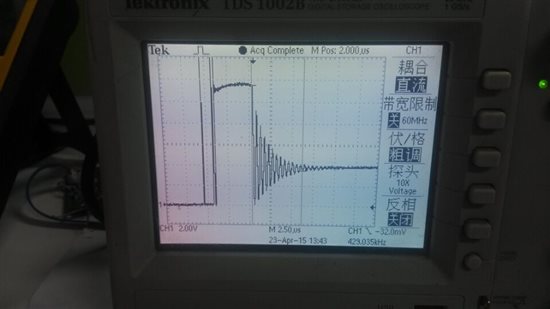

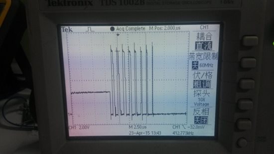

使用LM3478做将锂电池升压输出到12V的电路。参考WEBENCH给出的电路。只是输入电容和输出电容都是为2×10uF。调试时发现输出电压纹波很大,在1.2V左右。而且电路工作时,会将供电的锂电池电压拉低到3V以下(在3.9V到2.8V之间波动)。请问这种问题是什么原因导致的。谢谢!
附上电路的原理图:
附上电路的原理图:
问题已经基本解决。
发现可能是补偿电路的问题,换成1kohm串0.1uF电容(参考EVM设计)后有明显改善。
增大LM3478输入输出电容到100uF左右后,带载时噪声已经降到100mV以内。
至于锂电池在供电时的噪声发现是用来测量电池供电电流的万用表引入的,去电后电源供电时噪声明显减小,输出电压在高负载下下降的问题也与此问题有关。
