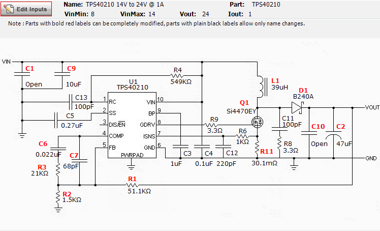

TPS40210空载时输出电压正常,带负载输出电压比空载时下降10V左右???
输入电压8到14V,输出电压24V,1A,空载时输出电压约为23.5V,但带载10欧姆左右的水泥电阻时,输出电压约为11V左右,请问是什么原因?谢谢大神指导。
