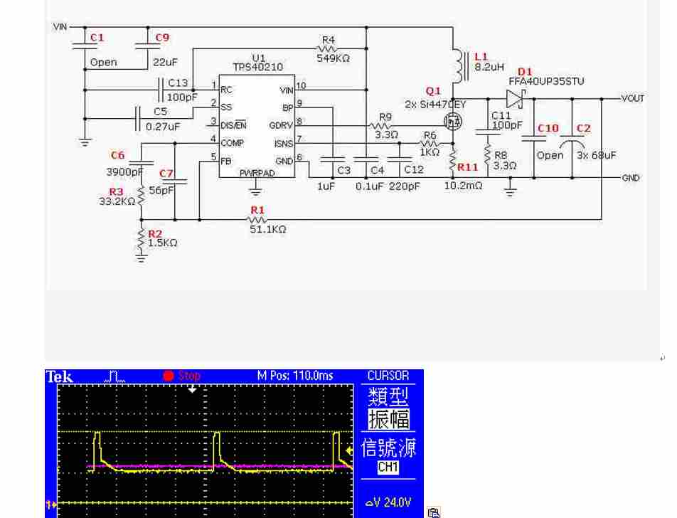

問題:TPS40210接上負載後電壓出現脈波?
Other Parts Discussed in Thread: TPS40210
請問各位高手:
我利用TPS40210將輸入12V電壓轉24V,負載為24V2A
電路圖如下,與電路圖不同處為C2電容換過47uF100 uF470Uf
但接上負載後都有問題。
黃色24v為輸出波形、紅色12v為輸入波形
接上負載後只有脈波有到24v?
  • 附件为仿真电路设计,可以与您的电路对照一下。
    在您的设计中主要差异在于电感和sense电阻,能否测试一下sense电阻的波形给我?

  • l   藍色線 為電感與MOS端電壓  VD
    l   黃色線 TPS40210-P8GDRV輸出給MOS的波形
    l   紅色線 為輸出接LOAD(24V1A)的輸出波形
    (左邊三個小箭頭處為每個電壓的零點位置,每格為20V)
    GDRV輸出PWM55mS後,delay 1.2秒再輸出PWM
    問題:什麼情況下會讓GDRV每格 1.2秒後再輸出PWM?
    l   同上量測,放大圖-->GDRV輸出PWM55mS
    l   同上量測,再放大圖-->在GDRV輸出PWM55mS內的波形是可正常升壓到24V
    以下波形:
    l   綠色線 sense电阻接地的波形
    l   紅色線  sense电阻接MOSFET S端的的波形
  • 电路上看起来不存在问题,从现象上看像是芯片保护掉了,请问您的负载是什么?(可以是负载机,纯电阻等,但不可以是电池),  另外确认一下电感的质量问题。
    从您提供的波形看,noise有点大,layout上建议您参考TI的EVM板,开关电源对layout要求非常高。
