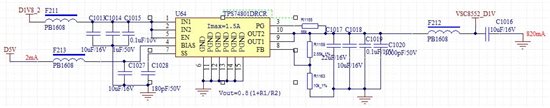

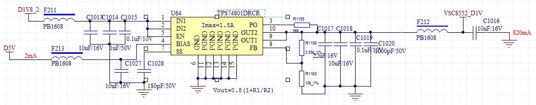

输入1.8v 转 1v 输出 效率如何计算??
在F211 之后串联一个SS34A 二极管,是否可行??
亲,串二极管可以将LDO的部分损耗转移到二极管上,但系统总效率没有提高。对于LDO,效率优化的途径较少,可以考虑减少反馈电路损耗,选择更低静态电流的LDO。
Hi
LDO输出效率就是输出电压/输入电压。
如果要高效率,就选择DC/DC.
Hi
如果选择LDO是想将纹波做的更加小,就在DC/DC后面再增加一级LC.
HI
那就在LDO前增加DC/DC, 目的是降低LDO输入输出压差,因为LDO效率就是输出电压/输入电压。
