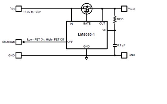

按照lm5050手册中的典型应用电路,搭了一下,想验证一下功能。电路如图,负载为1K电阻和led灯串联,OFF管腿接地,其他按照下图连接,左侧5V电源供电,芯片从OUT一侧取电,负载led被点亮,但测得GATE和IN管腿的电压也就是MOSFET的Vgs是-0.2V的电平,MOS管没有打开,而MOSFET的Vsd为0.5V左右,应该只有体二极管在导通,不知道问题出在哪里。后来换了12V的DC电源也是这样。如果MOSFET没有被打开,lm5050的作用就不能发挥,就不能检测到反向电流而关断MOSFET了,那这里的MOSFET就只能相当于一个二极管了,与二极管并联的电源冗余结构还有什么区别。想问问为什么lm5050没有正常工作。
  • 亲;OFF脚啥电压?
  • OFF脚接地了。
  • 亲;你的MOSFET是啥规格?
  • IRF3205Z,N沟道,导通电阻20毫欧,Vgs在4V以上就可以工作。
  • datasheet是这个。难道是这个MOSFET的原因?我单独拿这个MOSFET做实验了,栅源电压5V,用一个电源供电,漏源电压5V,用跟另一个电源供电,负载没变,这时候MOSFET正常工作的。led被点亮。电路就是简单的栅源接一路5V,源极串1K电阻,led,在漏极和led两端接另外一个5V电源接。就是要看看这个MOSFET在5V能不能正常导通。此时的MOSFET电流为漏向源。lm5050应用中MOSFET是源向漏的,这点上两种应用不同。

  • 我自己实测了MOSFET。栅源接5V电源,漏、源、1K电阻、led、另一个5V电源形成负载侧的输出回路。这时电流从漏到源。此时MOSFET正常工作,可以导通。
    这里MOSFET的用法与lm5050中的MOSFET用法不一样,是按照常规情况下应用MOSFET的情况适用的,电流从漏极到源极,而lm5050应用中MOSFET的电流是从源到漏。难道是MOS的原因?MOSFET型号为IRF3250Z。datasheet貌似发不上去。
  • 问题大概出在焊接上了。本人焊接技术太差,可能焊接时烙铁温度过高,长时间高温下芯片被烧坏了。所以以后一定要注意焊接操作。
  • 亲;建议把你的实验电路拍个照片看看。
  • 亲,你的问题解决了吗?我也出现了相似的问题,可否说下你的解决措施?
  • 已经忘了当时怎么做的了,太久远了。但是5050这个芯片的电源供电需要从in这一侧取(虽然数据手册上说芯片电源连接哪边都可以,但实测只有从经过MOSFET之前的电源给芯片供电才能起到冗余的作用)。你可以做下实验。

  • 没有明白你描述的问题,我的板子一直放着没做,做其他东西去了,但在自己搭的测试电路上用是好的。正常情况下MOSFET完全导通的,压降很小0.1V都不到。当母线电源大于某一路的电压时,这一路的MOSFET关断,Vgs是接近0V,加上在体二极管上的电压是反向,能够将这一路断开。
  • 电路框图见附件!
    主要是测试当电流从DC/DC流向锂电池组时,LM5050-1能驱动MOSFET开通,将Vsd的压降减小到27mV左右,当锂电池电压高于DC/DC输出电压时,能起到防反灌的作用。
    实际测试过程中,用了几个不同的DC/DC,同一个LM5050-1的性能不一样。就是前面说的,有的DC/DC供电时,LM5050-1驱动效果很好,在电流为3A时,MOSFET的Vsd压差只有25mV,驱动端的电压与输入电压的压差达到了11V,但是,有的DC/DC供电时,同一个LM5050-1驱动效果就变很差了,驱动端的电压与输入电压的压差只有1.2V左右,3A时,MOSFET的Vsd压差达到了0.5V。
