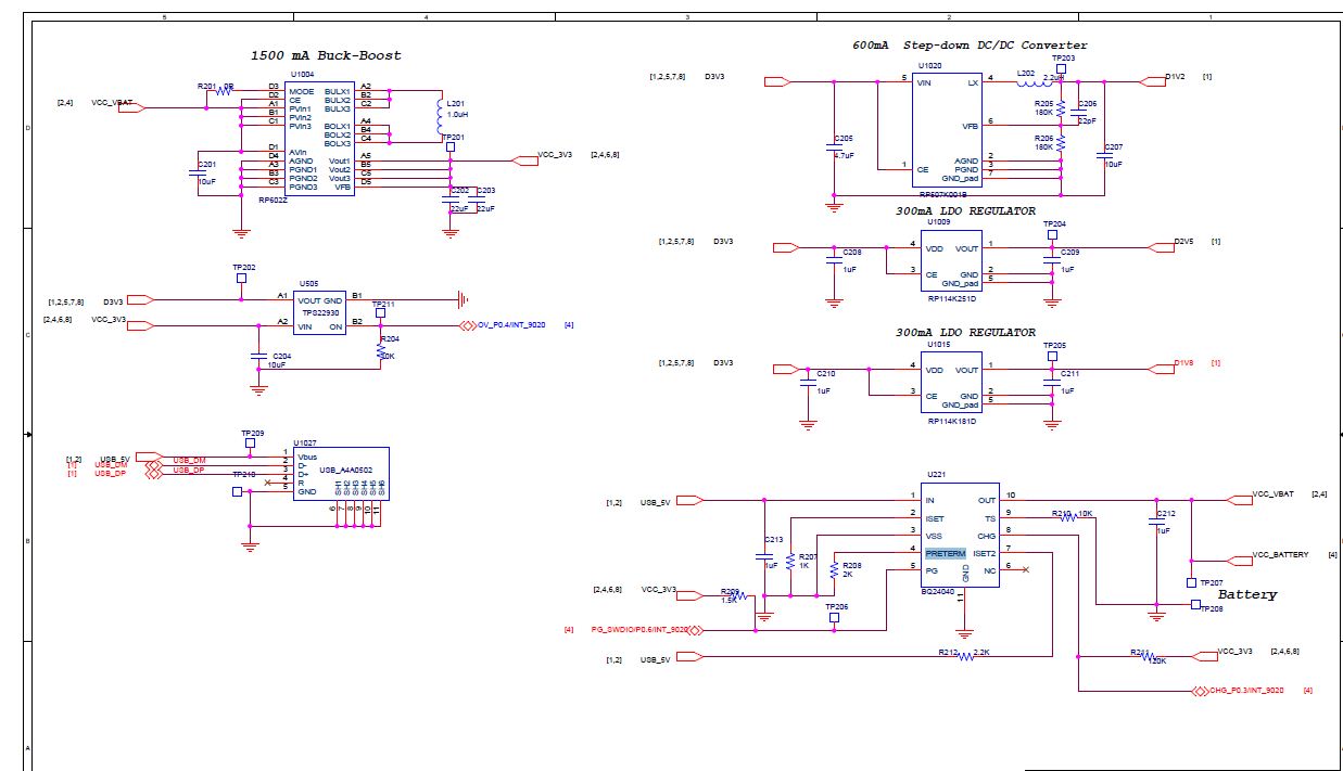

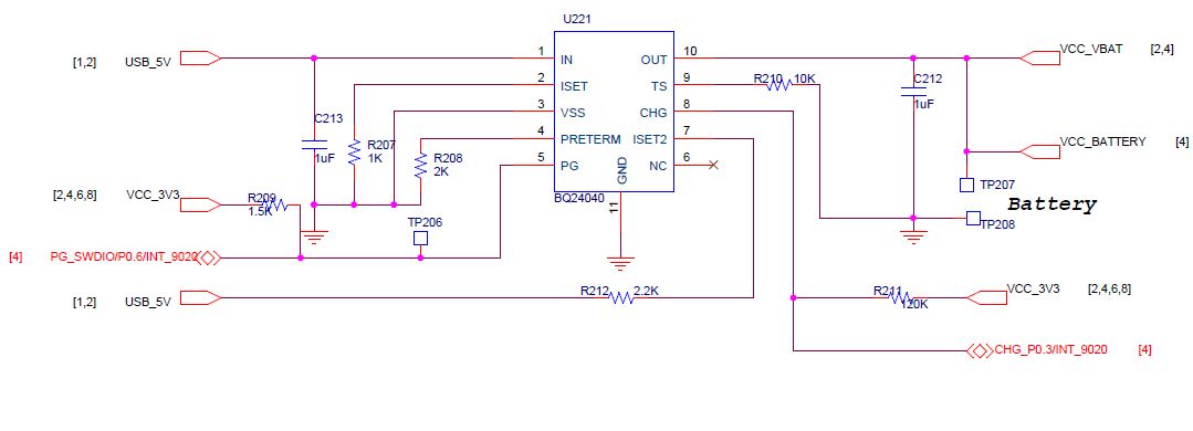

    我现在使用贵公司的BQ24040 遇到一个问题,由于我们调试中有时是没有接上电池的,直接通过USB经过24040给系统供电,但是当系统启动时(可能瞬间峰值电流能达到400mA左右)会造成系统不断重启,检测到24040输出端电压呈现类似正弦波形式上下震荡;但若是24040后端接上电池能够稳定启动;麻烦帮我分析下可能的原因,电路图如附件;
    我现在想的是是否强制进入TTDM模式能解决我的问题,感谢
  • 补充一下
    在没有电池的情况下,我如果将24040短路掉 系统能够正常启动工作;
  • 没有插入电池,芯片会做电池插入检测,所以输出端出现周期性检测脉冲,这个可能跟系统瞬间抽取过多电流没有直接联系。
    接上电池,芯片不会再做电池插入检测,输出端是正常的可以带载的电压。所以后面接上电池后能够稳定启动。
    所以问题的关键是贵司的终端产品中电池是可拔除的, 还是固定在上面作为back up电源,调试过程中遇到的这个现象可能是正常的电池插入检测波形。
  • 后续产品中会是固定在上面的,现在只是调试过程中遇到这个问题有点不解;
    另外,我的系统在USB插上时,部分电路已经是在工作的,只是电流不大 可能几十mA左右,只是将系统中另外一些耗电较大的负载启动后才会出现电压震荡的现象,这个怎么解释 ?
    另外如果调试过程中不接上电池又能支持正常工作,目前电路上是否有可靠的解决方法?
  • 电池最基本的储能特性可以理解为一个大储能电容,能够在较大负载时稳定输出电压波动。
    根据你描述的供电架构,需要把电路设计为TTDM模式工作。
  • 可是我换为TTDM模式(TS强制拉高)还是会出现类似问题,是否有其他原因会造成24040做电池检测 ?谢谢
  • 若贵司允许,能否麻烦把从USB口到负载端的完整电路图发上来,谢谢!
  • 见附件  USB--24040--Buck-boost  --Load switch --负载
    TTDM模式通过跳线解决

  • TI工程师您好:
            我的应用是一个可穿戴产品。电池固定在产品中,不可拆卸。当检测到没电时通过USB接口给电池充电,同时给负载供电。我的负载电流超过了充电截至电流,这样的话是不是就需要芯片进入TTDM模式?
            充电的同时检测电池电压,当电池电压到4.2V时,提醒用户及时拔掉充电线。但是芯片无法自行关断充电的话,就需要电池端保护防止过充。同时不知道芯片端CHG引脚是否还能正常提示电池已充满?
            在使用中我发现,我的电池在芯片输出之后,芯片输出电压为4.0V,暂未找到原因?
