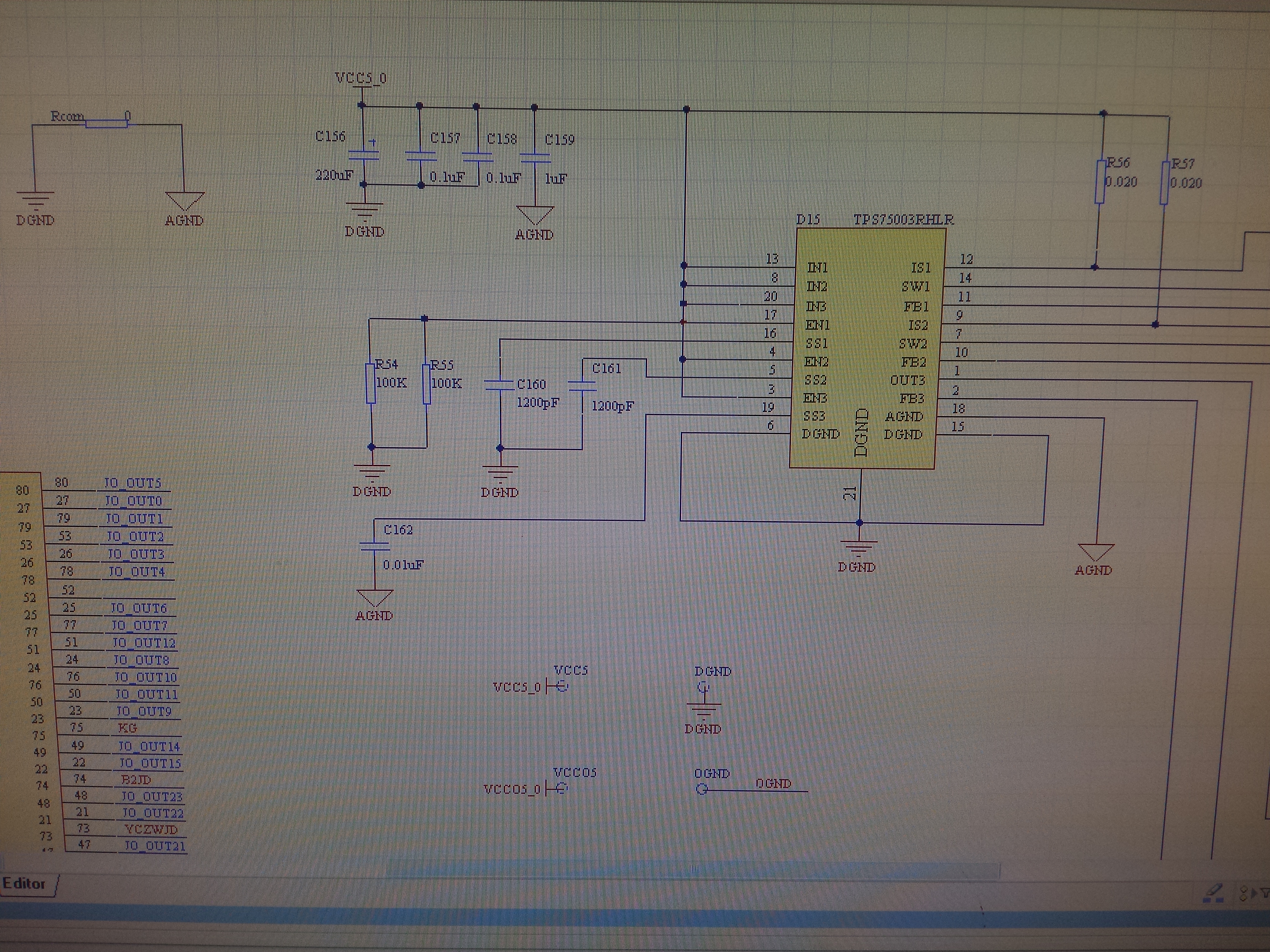

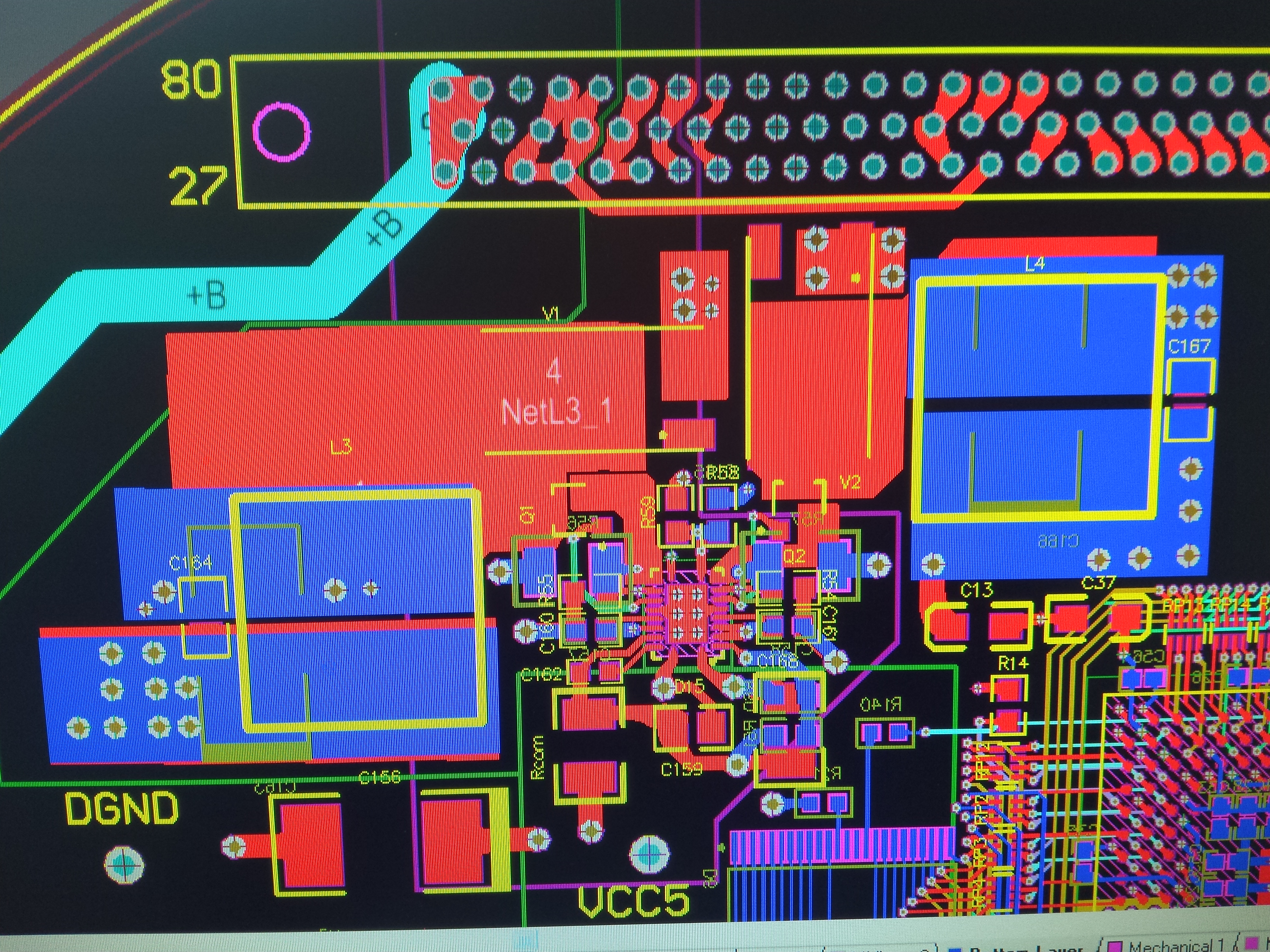

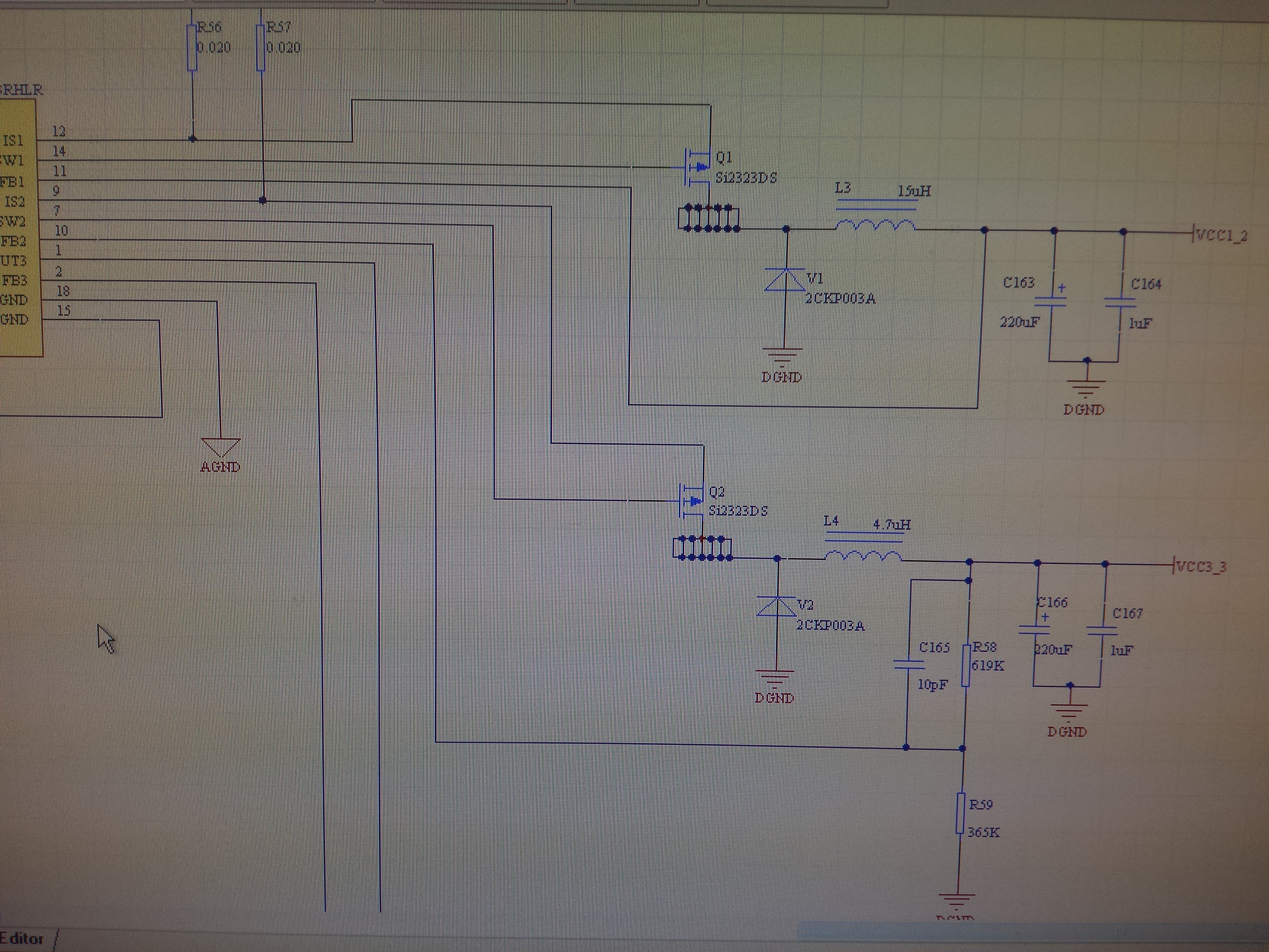

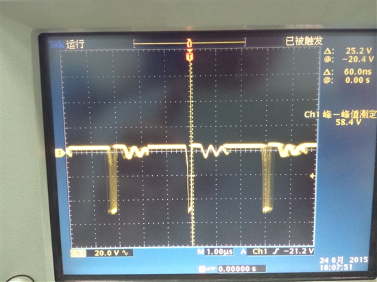

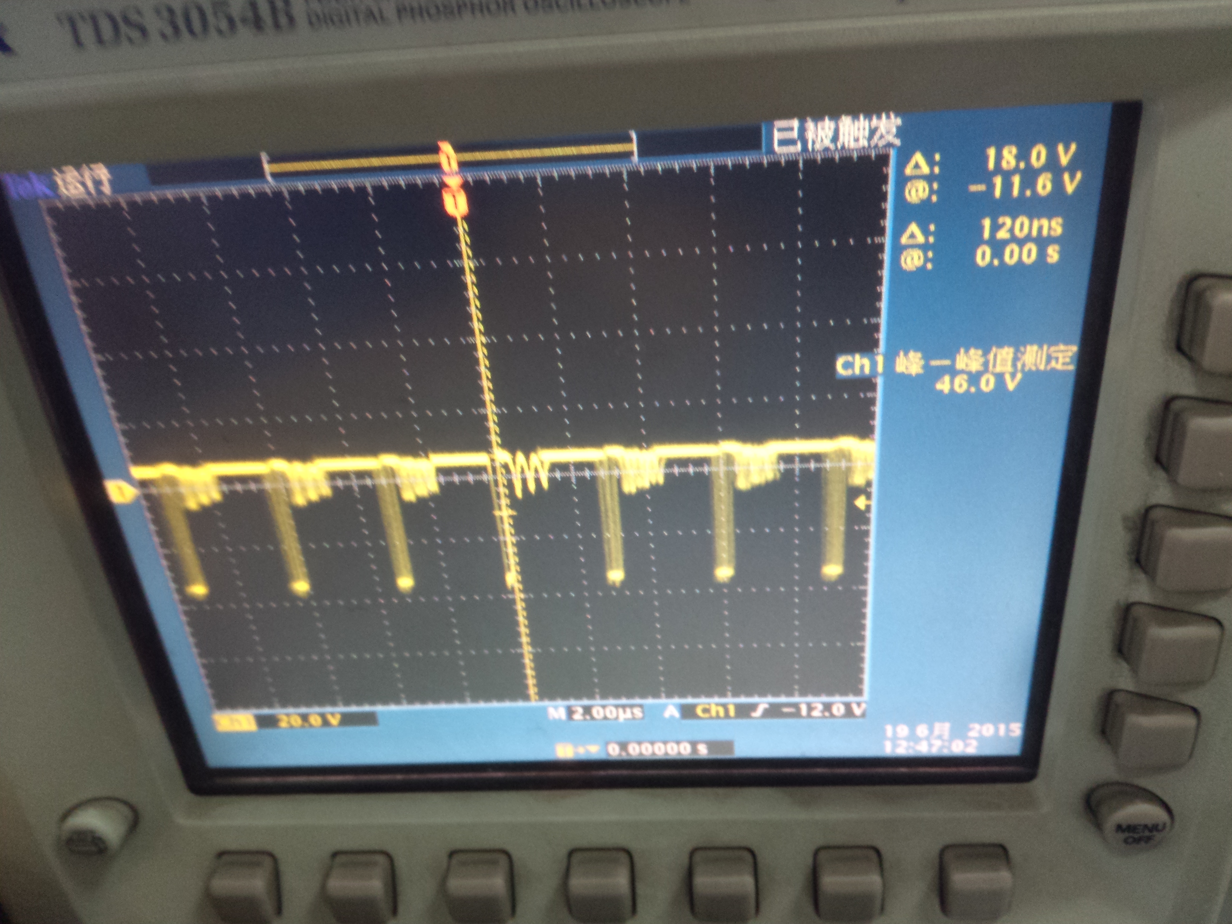

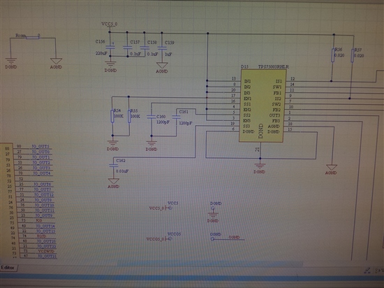

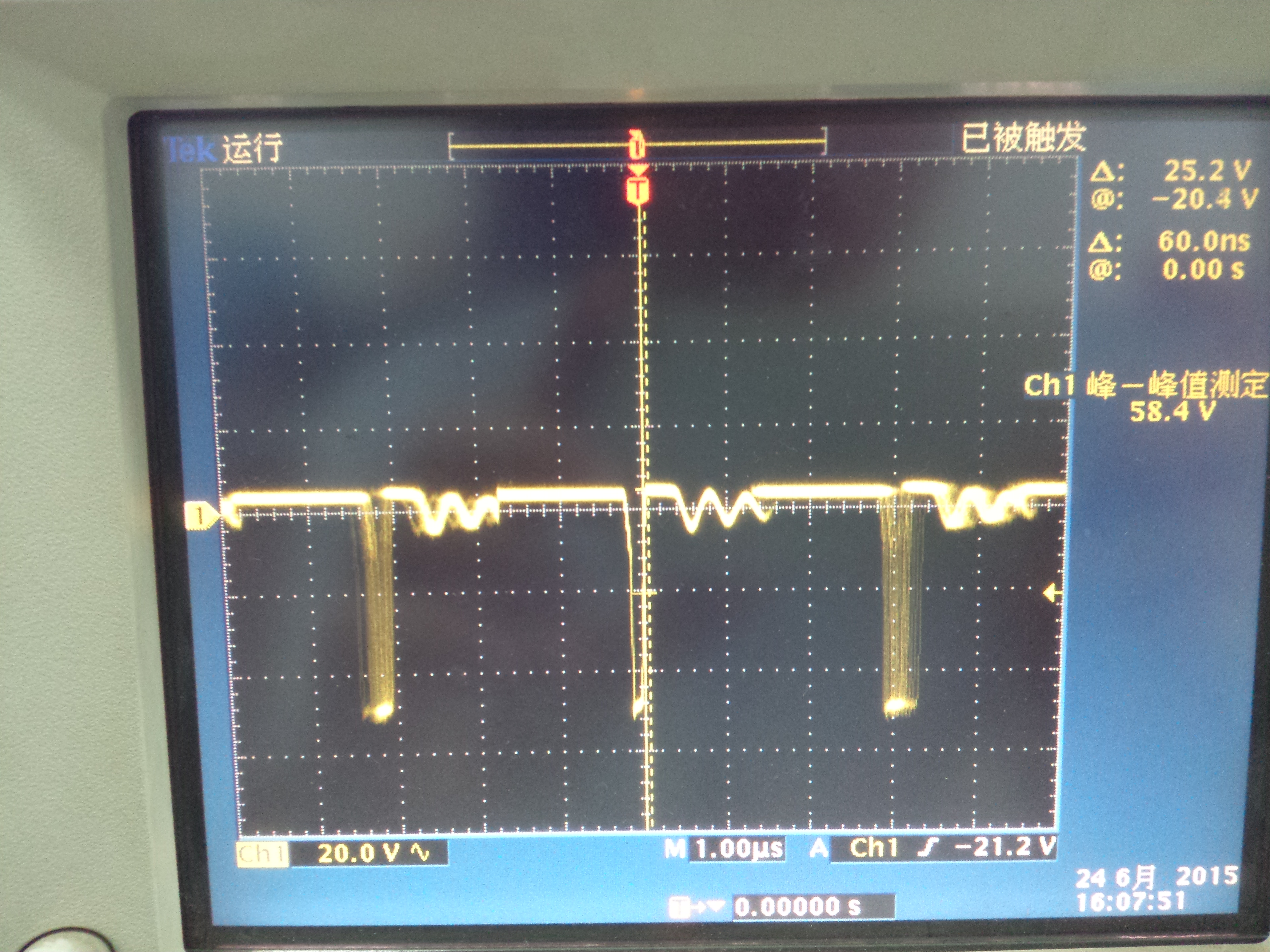

tps75003芯片外置mos管工作失效问题???

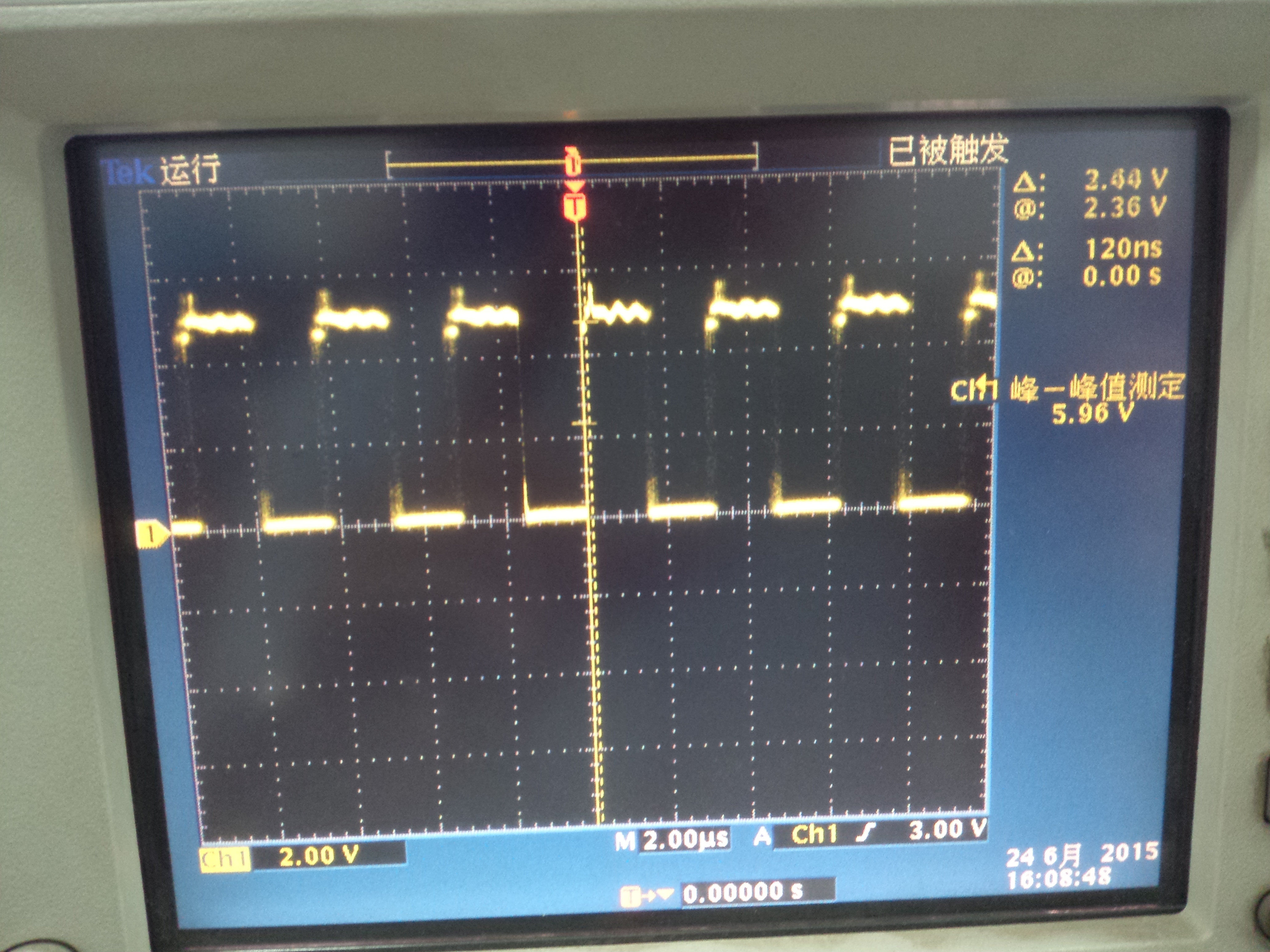

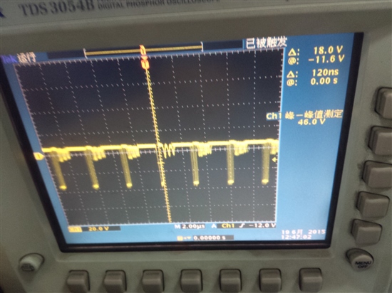

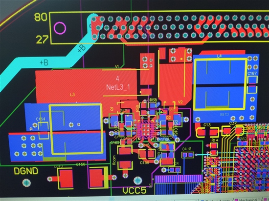

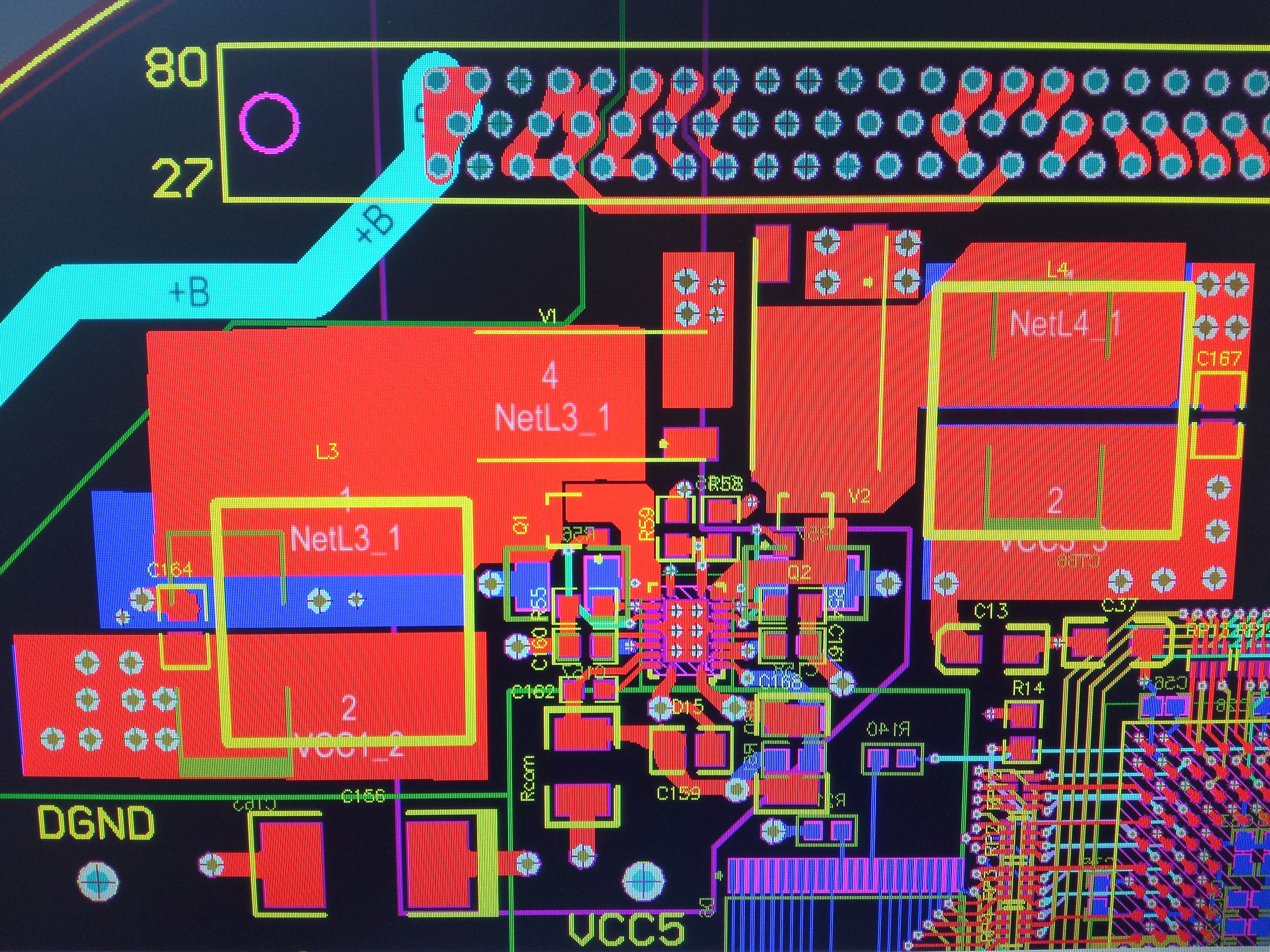

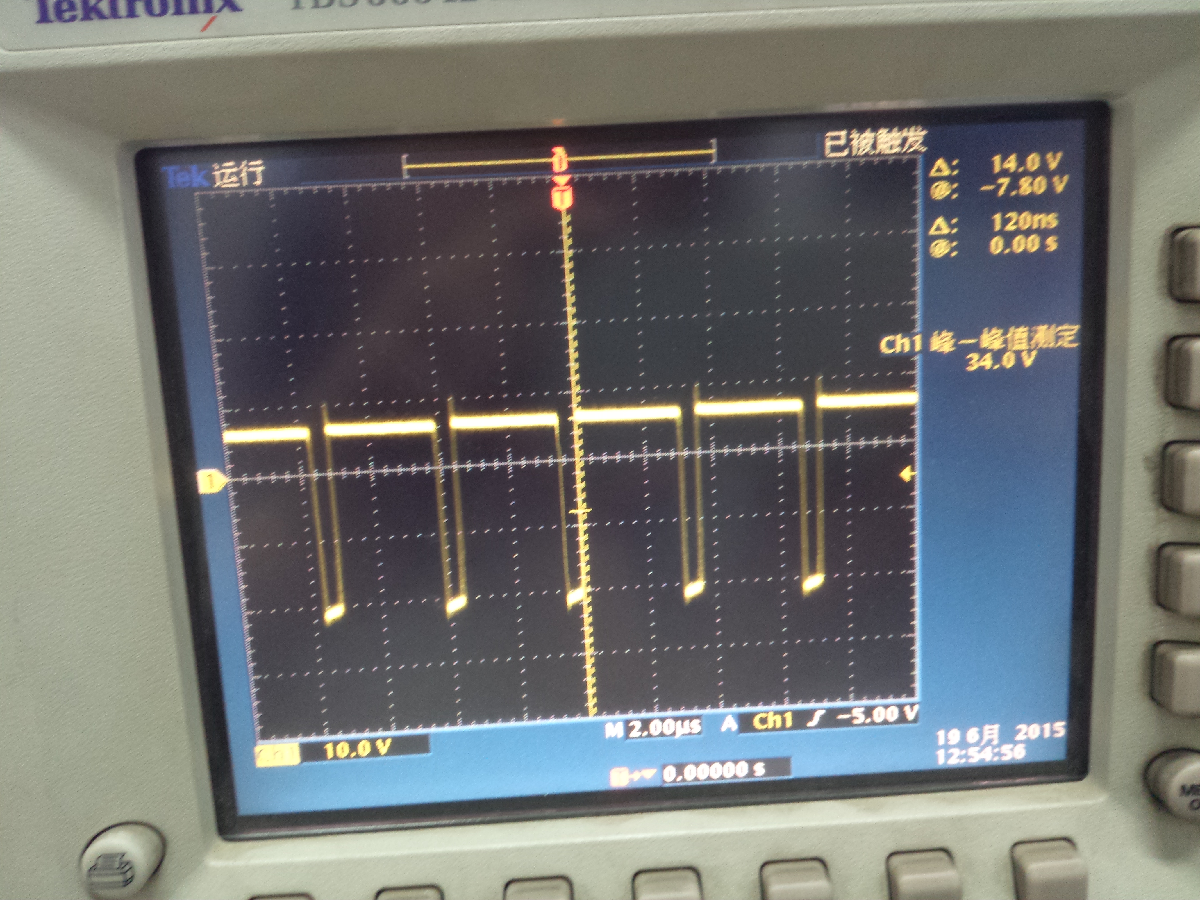

我在用75003同时给dsp6713和xc3s700a供电,现在输出3.3,1.2,2.5的电压,buck输出1.2的外部mos管总在工作1个小时左右就烧毁了,mos管型号为推荐的si2323ds。该电路之前用过,给dsp和fpga内核电压供电,消耗电流不到1A,原理图应该不会有错,pcb也只有微小的不同。想问会不会是5V输入纹波太大了?在全带宽下有300mV。或者还有什么其他的可能性吗?求各位指点一下啊!!
