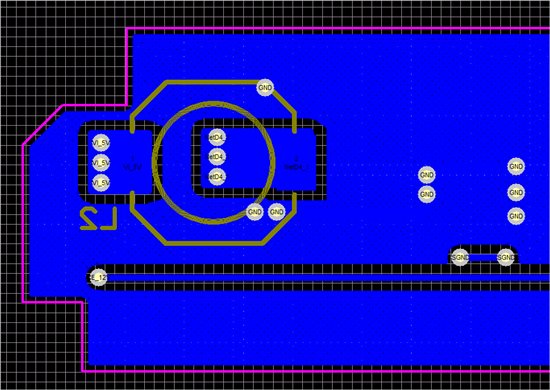

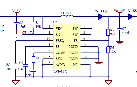

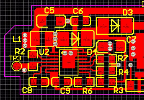

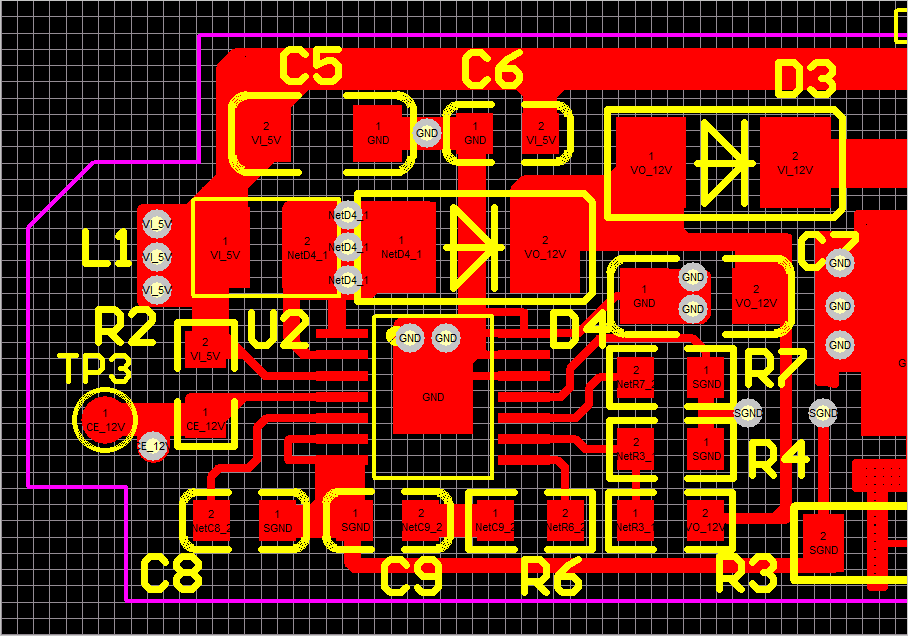

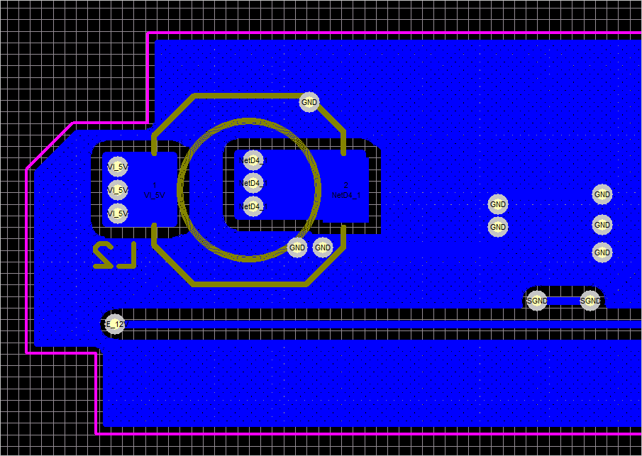

您好!采用电源管理IC ”TPS61175"进行升压设计,Vin=5V,Vout=12V,电感采用10uH,Iout >500mA,芯片就过热,并进入保护了。
而我的设计需求是,Iout >=700mA(功率7w),请问有什么办法解决过热问题吗,或提高转换效率,根据实测(效率0.65左右)?

散热不好不影响效率,但是效率低一定会带来温度。
按照你的参数怎么做,效率都在85%以上,所以你首先要找到损失的20%多的效率去哪了?
能够消耗功率的只有芯片,肖特基二极管,和电感,逐个确认就可以了。

输出后面的二极管效率损失不要算进来,这个对效率的效率影响很大。
layout除了注意PowerPad充分与GND焊接,并通过打孔扩张GND加大散热面积外,还要注意功率路径。
Hi
layout 可以参考datasheet, 你的GND走线不好(功率路径)。
