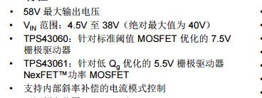

HI
选择TPS43060这样的同步升压芯片,注意一下电感MOS的选择,做得好满载是可以达到95%以上的的效率的。

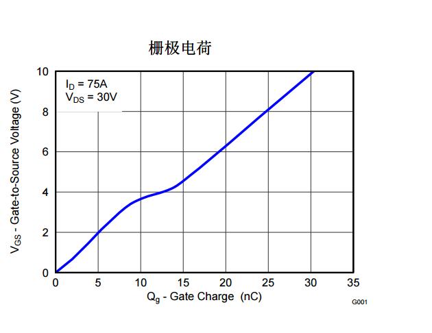

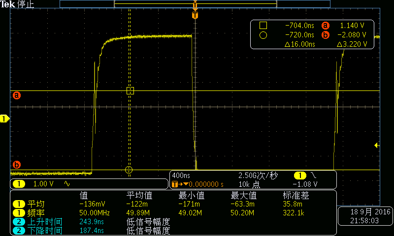

你好,是输入10V,输出25.4V/3.5A 电流测试,在25度环境下,温度都达到了110度
你好,
功率确实比较大,设计中最好选用小rdson和小热阻的mos,增大板子面积和铜厚,实在不行加额外散热器
要提高效率,需要区分开关损耗和导通损耗谁是主要因素,另外电感的DCR是否足够小。如果开关损耗是主要因素,选择Rds更小的MOS,未必会带来效率的提升。建议做个分析后,再做相应的改进,否则很难给出准确到位的建议。
