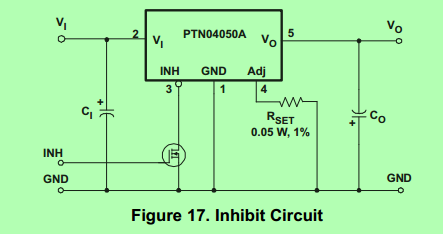

想利用PTN04050A为板子的模拟部分提供一个可控的-5VA的输出,控制条件是控制模块从无到有的输出
在inhibit的设计中,如datasheet中figure 17所示
在目前状态下,INH为高时,FET导通,poweroff;
问题:
1.在我的设计中,图中INH的初始状态是‘0’,也就是说模块初始状态有输出,无法实现模块从无到有的输出,对该PIN有没有其他的连接设计?
2.如果利用LDO,有没有可能提供负压输出,如有可能应该怎么设计提供负压输出?

首先,感谢您的回复,我要求的是模块从无到有输出,所以对INHIBIT进行控制;
1.INH端是个系统电源指示信号,初始状态就是‘0’,不可控;
2.由于初始状态为‘0’,FET关断,模块已经正常输出(短路这个MOSFET的漏源(D&S)为poweroff);
之前没有考虑到模块自身VO转换延时和INHIBIT控制延时,我看看这些时序能否相互嵌套。
