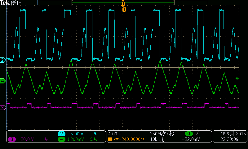

使用LM5116 制作12V 输入 5V输出 的 变换器。我把DEMB管教直接接地,结果在轻负载情况下出现了,这样的波形
通道2是HO PIN
通道3是LO PIN
通道4是电感电流波形
手册上说  When RDEMB = 0 Ω, the LM5116 will always run in diode emulation.(P19),但为什么这个地方LO PIN 会出现高电平逻辑呢?而且为什么在HO管教上会出现正弦的波峰?

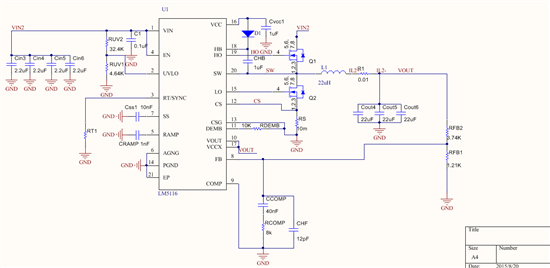

电路的原理图这这样的,上面的波形是在RDEMB为0Ω的请款下测得的。
