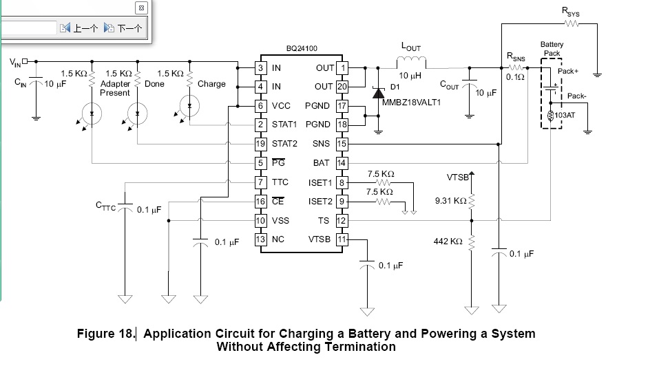

我司需要为一款遥感设备设计直流转直流电源,这个设备的需求有点特殊,具体如下:由于传输距离有5KM,并且只能用有线供电,所以总功耗被限制死在3W以下。工作电压12V,工作电流限制在250mA,有较大瞬时功耗,此设备有一个传感设备需要至少4W的发射功率,但工作频率较低,间隔大约1分钟,持续0.8~1.2s 。本来用BQ24105 带3串锂电池的方案已能解决,但我司经理坚持要超级电容的方案,而我对超级电容基本没有了解。请问能否推荐一款超级电容充、放电管理IC或者解决方案?
