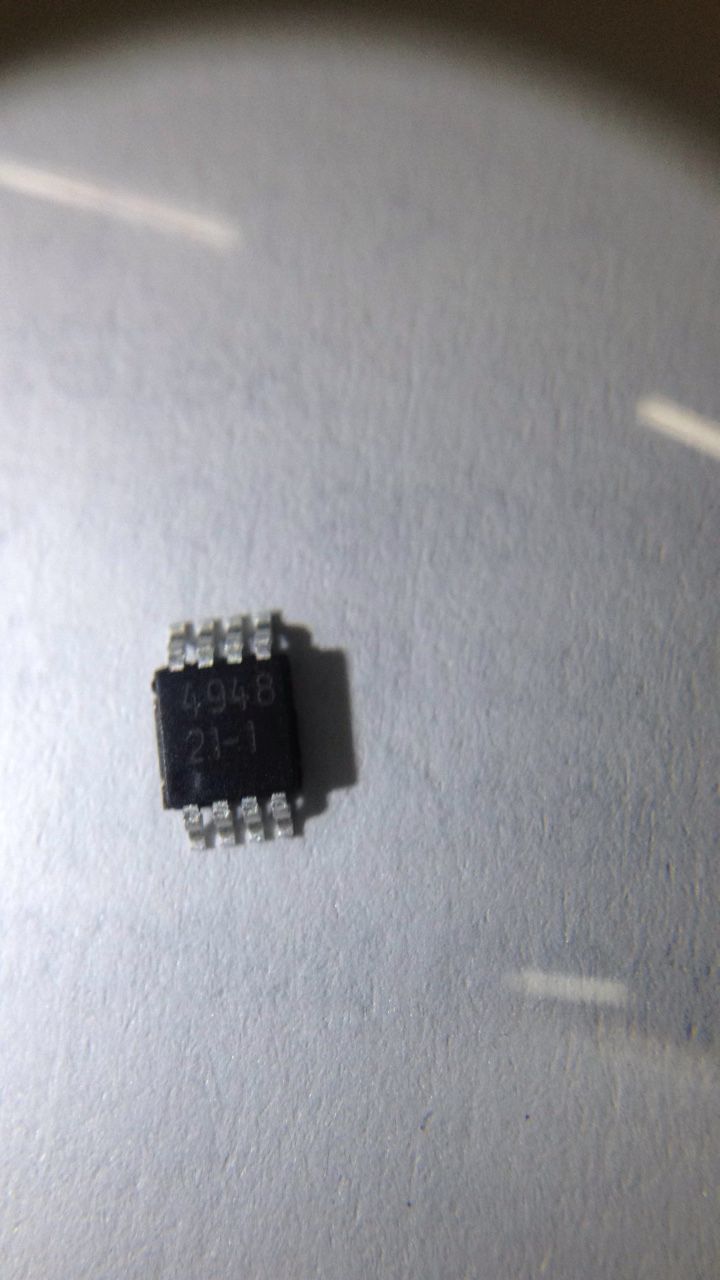

请问标示4949 21-1是不是LM5021MM-1这颗IC?
  • HI
        不是,LM5021这颗芯片的marking上应该直接由芯片名称。
  • 你好!就是上面图片的料哈。我再一代理那边买的样品。现在工作按LM5021MM-1参数大致一样。就是工作频率不正常,。按照你们LM5021手册里,频率应该是第7PIN RT电阻值决定的。可是我按你们里面计算频率调电阻值却不行。比如按计算我要工作150K开关频率应该电阻是43K.可是我用43K电阻他的工作频率都到300K了。我加大到68K电阻,现在频率是200K-270K,他随负载变化也波动。应该来说你们LM5021是固定频率的,请教下上图的料是LM5021的料么?如果是的话我的工作频率怎么会如此波动?谢谢。

  • 你好,你是什么负载条件下频率变化的,最好不要轻载试,而且频率应该是150khz 附近(如果43k电阻情况下),芯片可能不对。
  • 你好,你可以注册TI账号,看能不能免费申请这个的样片,谢谢。

  • 负载。我是用电子负载。CC模式下1A,2A.3A都测试。在0.8A下就是轻载这样就工作在调频下。芯片应该没问题哈我换了家代理也一样的。这料是不是很难布线?谢谢你。
  • 同遇到这个问题,感觉就是不容易布线。
  • 对的这个问题已经解决了,是板子走线的问题,谢谢各位了,现在调试有新问题了,现在我重新布了板子,没有干扰了,工作频率正常了,能设定。就我现在的设计参数,85-265V输入电压,输出19V,3.3A。变压器初级24T,次级5T,反馈5T。骨架RM8.电感量85UH.我调试在150K开关频率时工作高低压输入正常工作。但我频率升高到270K时,在低压100V时变压器很大叫声。这时我只有改CS脚上的检流电阻变大,150K时是8个1R并,270K时7个1R电阻并联,这样变压器叫声会有改变,一定的变小了声音。就此我想请教下你就变压器在低压100V高频叫声的问题。恩在270K负载只工作在2.8A以下就没有叫声的100V。到了3A就叫。。有人知道不??
