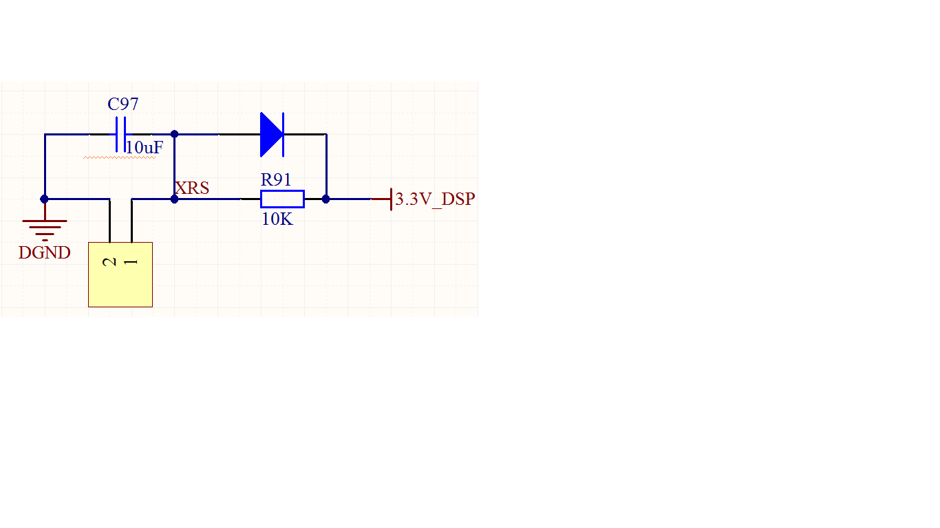

复位电路如下:

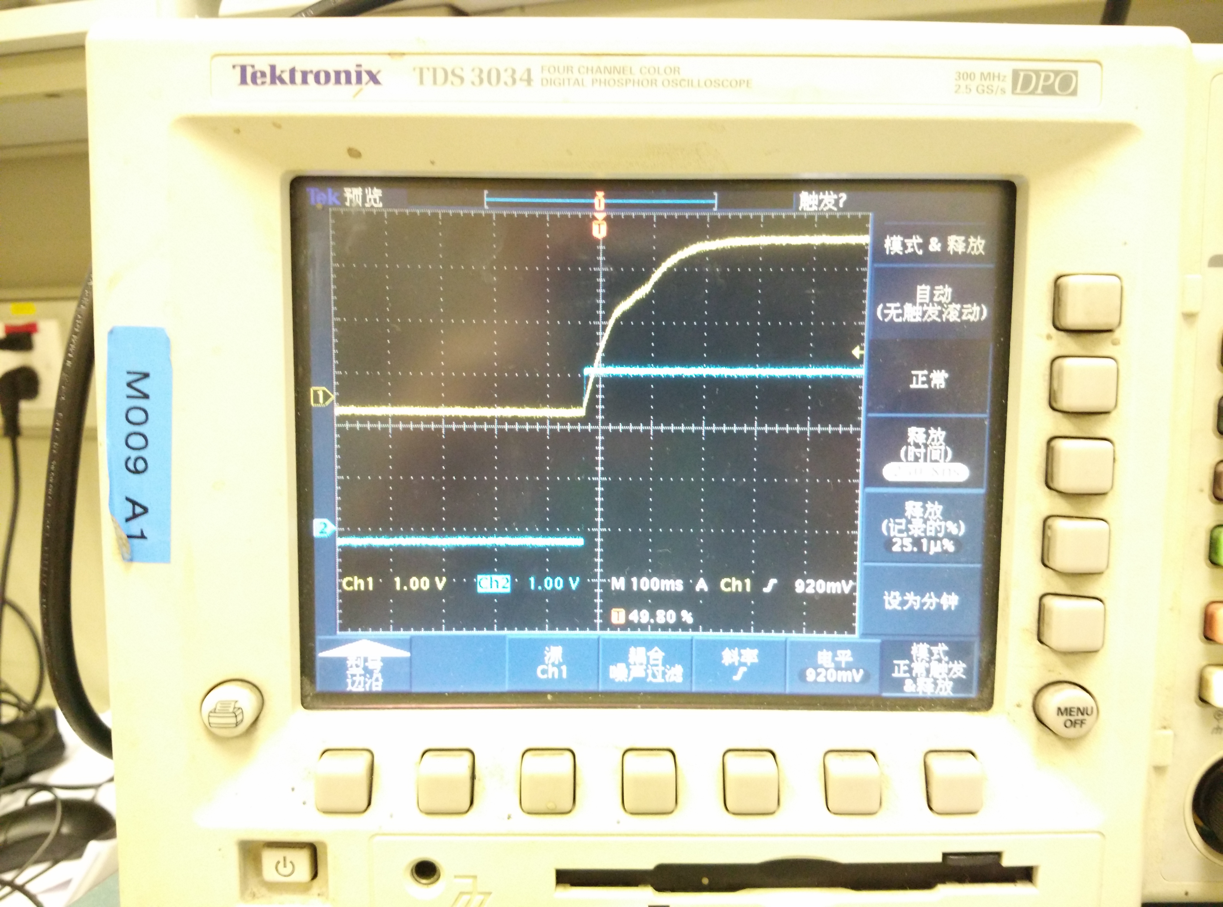

dsp 1.9V和3.3V电源的上电时序如下,通道1是1.9V,通道2是3.3V:

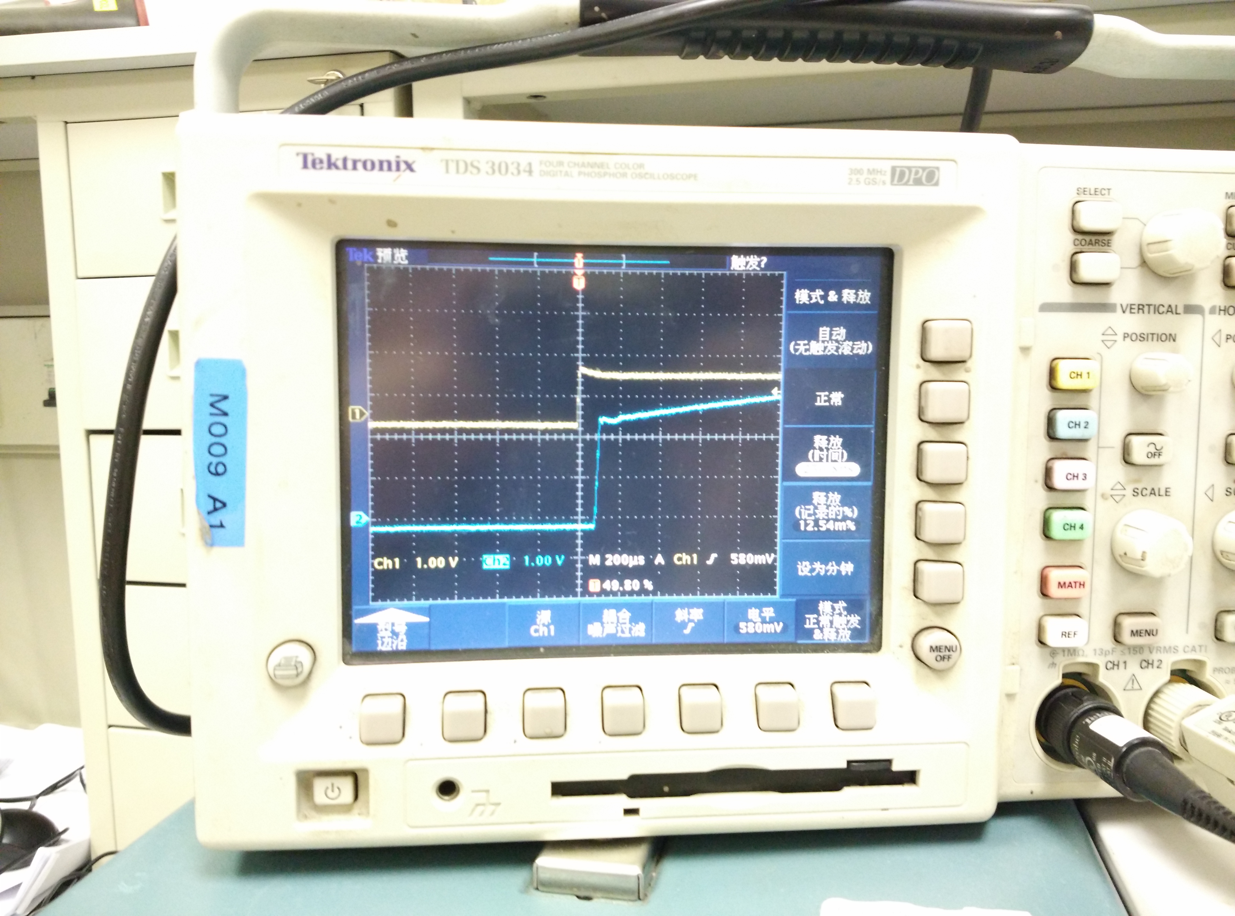

XRS端上电瞬间电压波形如下,通道1是XRS端电压,通道2是3.3V电源电压:
XRS的低电平时间确实是满足复位要求的,但是为什么程序烧写到FLASH中之后,每次上电之后必须手动复位才能正常工作?求指导,谢谢!
