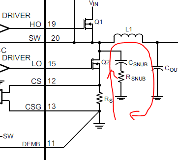

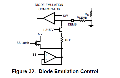

LM5116芯片手册的第19页这样描述 模式选择
我的理解是 DIODE EMULATION COMPARATOR 会在HO 管教输出低电平的时候判断VSW 与 V DEMB 的电压大小。决定LO 管教是否是输出高电平还是保持关断状态。
手册上描述
               RDEMB = 0Ω    芯片工作在二极管仿真状态。 。。。。P19
              RDEMB = 10K 时,芯片工作在同步模式。
 我的疑惑是:
 当在HO低电平时,电流的流向为
此时
         由于在MOSFET和RS上的压降
                                       VSW < 0
         对于DEMB管教的电压
                         当 RDEMB = 0Ω
                              VDEMB = 0 V。(由于直接接地)
                         当 RDEMB = 10K
                              V ≈ 0.4V (由于内部的恒流源)
            如果是这样的话,VDEMB无论如何都不可能大于VSW 啊? 那这又是如何判断模式的呢?
  • 楼主,进入Diode emulation意味着低侧MOSFET不开通,仅仅相当于一个二极管(MOSFET体二极管)。加上一个10k电阻RDEMB之后,DEMB的电压是0.4V,此时电流从二极管续流,SW的电压应该是GND再减去一个体二极管的压降VSD(体二极管压降是从S到D)。那么此时DEMB实际上比SW的电压要高0.4V+VSD,低侧MOSFET会开通,利用MOSFET来续流,实现同步整流。
  • 你好,手册上说 当 RDEMB = 0Ω 的时候 LM5116进入 Diode emulation  模式 ,但 当 RDEMB = 0Ω  SW 的电压为 -VSD < 0  ,而DEMB 得电压为0 ,如果是这样的话,DEMB的电压还是会比 SW 的电压高啊。 此时芯片为什么会进入Diode emulation  模式呢?
