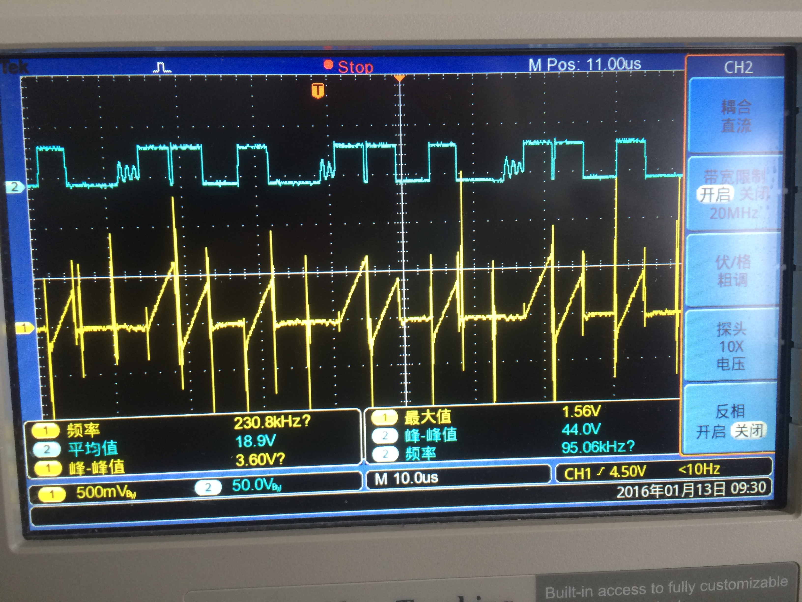

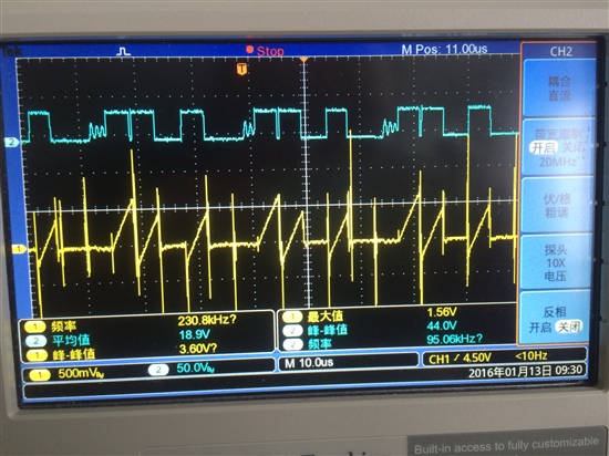

楼主,有没有波形图,如果可以把电感电流,SW电压,CS电压的波形放上来看一下。你自己先单独测试一下CS引脚的电压,看一下电压是多少,有没有触发到过流保护。你自己算一下限流值是多少。
另外,你说的短路电流测量电阻没有明显效果,是什么意思?没有进入短路保护状态么?

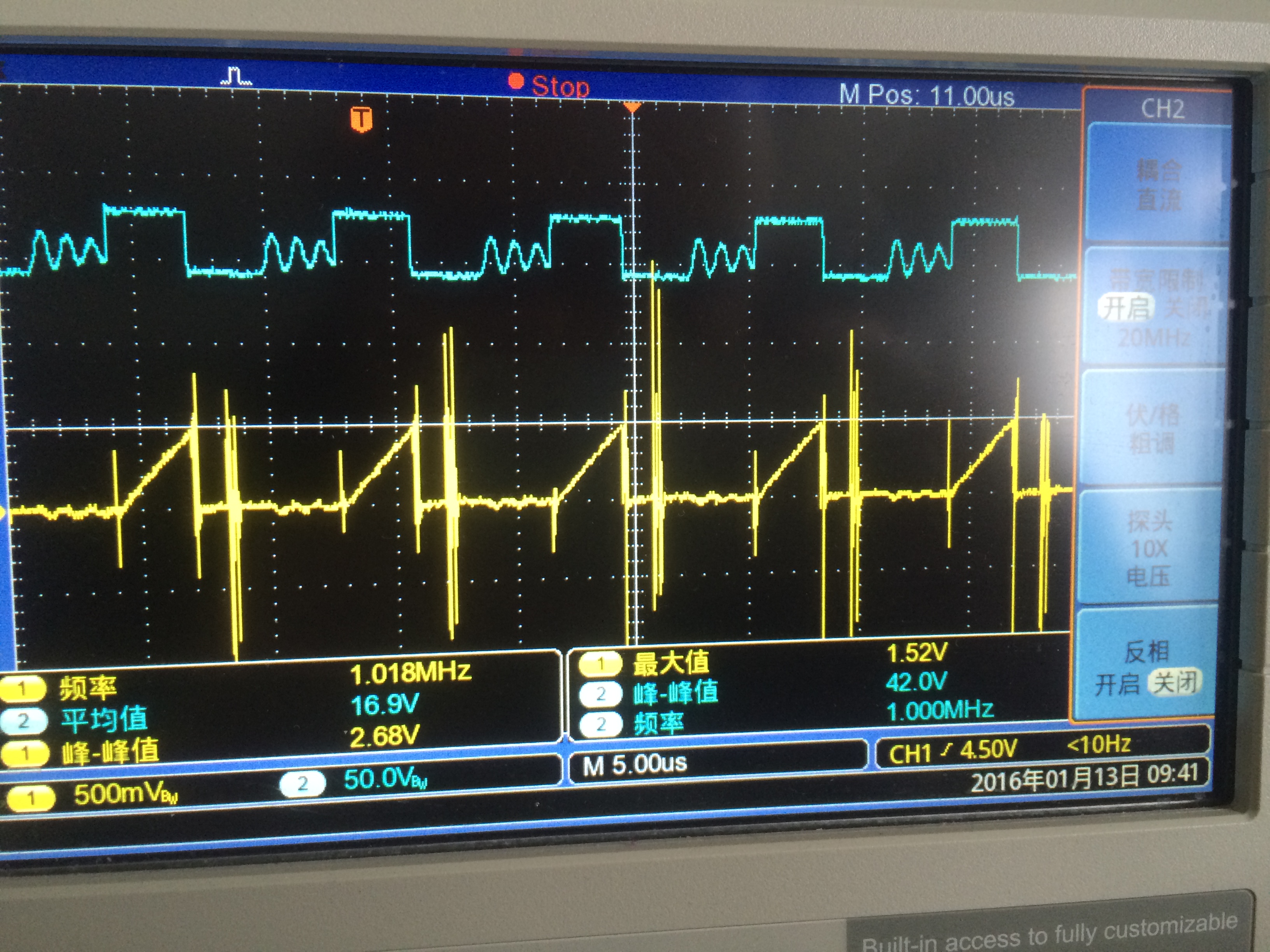

功率MOS供电的电源和地之间并联高品质电容,比如大容量瓷片或者钽电容,减小MOS供电路径电感的影响。功率信号和反馈信号注意隔离,从波形来看,电源受到了强烈的噪声干扰。
问题解决了,不是干扰造成的,哎,好久没调机子了,刚开始有点着急,调了两天了,是DCM切换到CMM时,补偿不足造成,已修改补偿,工作稳定!
