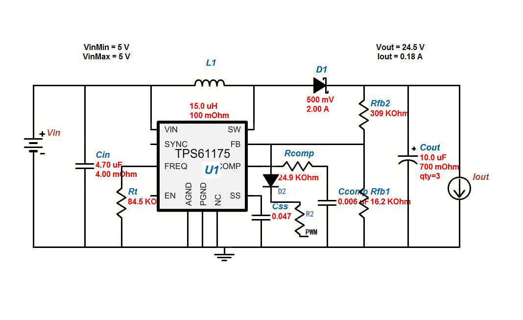

从理论上来说,所有的BOOST可以做一定程度的输出电流调节.都是电流型控制的boost,或者sepic,我找个电流型芯片类似的例子来说明.请下载TPS40211datasheet, 里面的figure36,我在这里无法添加附件.
首先,需要把电压反馈变成电流反馈,要在输出的LED负载回路串电阻.用电阻来检测LED电流,转换成电压信号,接到FB引脚.
由于你所说的几个器件都是内置COMP引脚的,所以只能在FB引脚上叠加PWM dimming信号, 也就是把下图中的D3的阳极接到FB脚.
用类似的方法,可以对你说提到的几个片子做电流调节.在FB上调节跟COMP调节,逻辑上是反的,如果有必要,可以在PWM上家反相器.
但是,调节范围有多大,这个需要跟芯片设计的人联系,不知道他们内部的斜坡补偿加的多大,或者找个评估板做做试验.
还有,就是串个电阻阻值要选择合适,兼顾效率和电流调节范围. 你提到的这几个片子,反馈电压都比较高,从效率角度看,效率比较低.
建议看看TPS40211, 降低了反馈电压,可以选用比较小阻值的电阻,做输出电流采样,从而获得更高的效率.而且,TPS40211有PWM调制的典型应用.

感谢,这里没有办法上图,我简单的按照您的要求画了一下,能否麻烦您移步看一下,是否是这样连接,另外,我标注的D2,R2位置的元件参数能给我指导一下吗?另外,反相器我想不需要加的,因为我是循环切换无所谓正反。

抱歉,刚看到你的需求,四串20并,多路输出,建议你考虑一下集成度高的片子,我推荐一个TPS61185, 每片有8路输出,只需要用三片就够了,自带PWM调节引脚.

关于你的两个问题,建议你仔细看看我们芯片的datasheet.
EN是使能引脚, 你可以用你的一个单片机引脚来控制TPS61185的启动和停止工作,高电平工作,低电平关闭.如果你不需要这个功能,你可以一直置高电平.
Q1那部分电路是一个故障的shutdown功能,有故障的时候关断电路保护LED的.这个如果你不需要,也可以不用,请看我们的datasheet, 里面从figure19到figure23,一共有五个典型应用电路,你可以选择一个最适合你的.
关于方案的配件清单,请联系你所在地的TI代理商,他们会给你提供相应的技术支持,建议你仔细阅读datasheet, 有问题跟所在地的代理商的技术支持做详细的沟通,选择做合适的方案.
