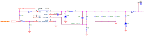

原理图:

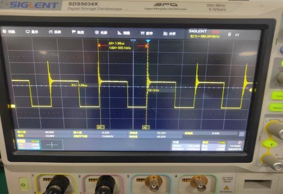

未加负载下波形:

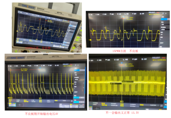

1A负载下测试波形:

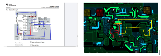

PCB:
需要分析不良原因以及提供改善建议
